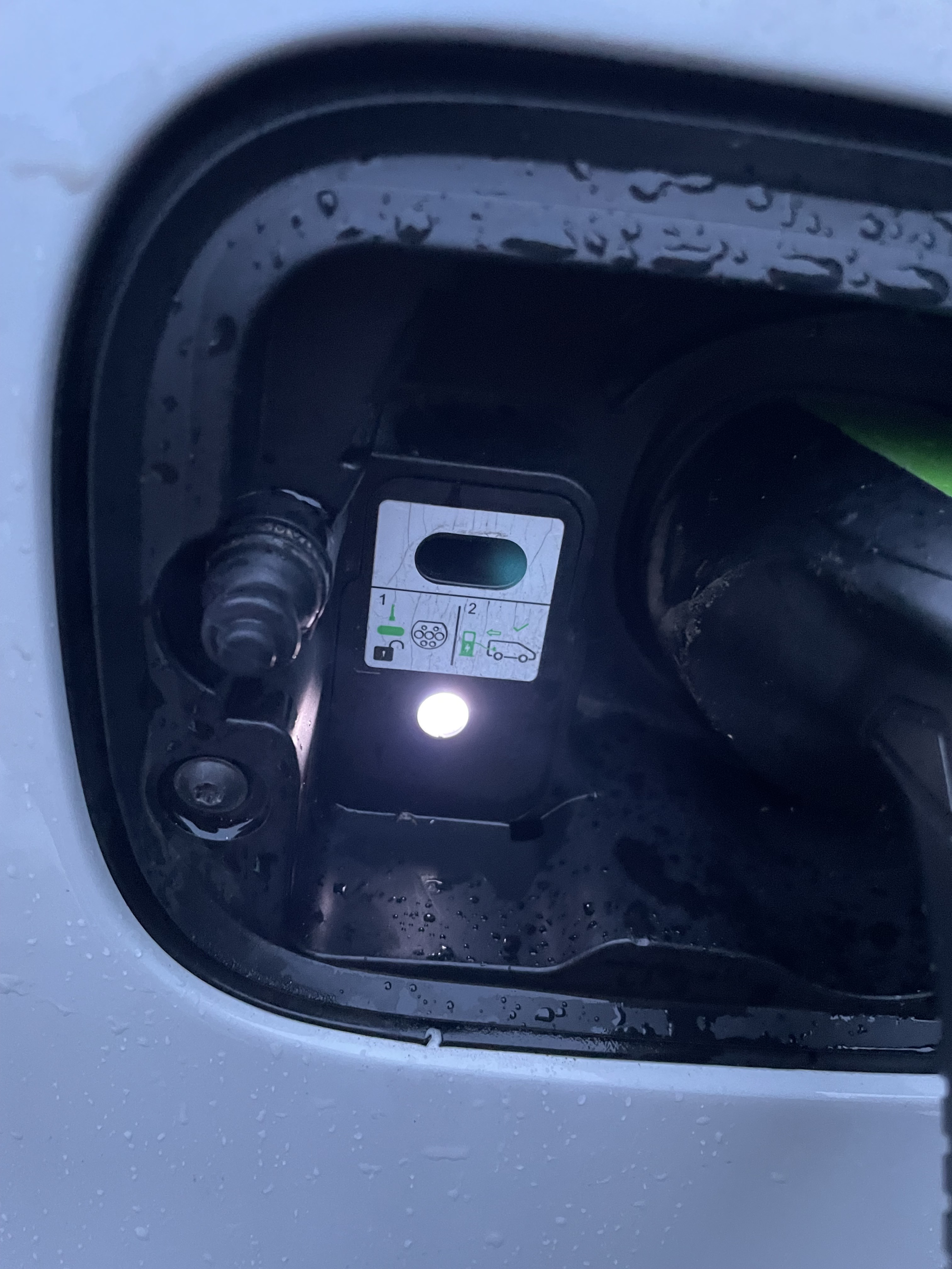

Przycisk odblokowania wtyczki wpadł do środka.
Megane IV E-Tech Plug-In
Mam problem z wyciągnięciem wtyczki z baku od ładowania. Gumowy przycisk do zwalniania mechanizmu wpadł do środka, tak, że jest niedostępny. Jak wyciągnąć wtyczkę awaryjnie i jak to naprawić? Widzę jeden wkręt torx, ale nie jestem w stanie zdemontować pokrywy baku. Uprzedzając pytanie, posiadam uprawnienia SEP 1kV

Obawiam się, że czeka Cię zdjęcie nadkola.
P.S. Co robiłeś że ten przycisk Ci wpadł.
Mi się sam mechanizm klapki czasem blokuje że musze z karty zamknąć i otworzyć, ale z samym gumowym przyciskiem nigdy nie miałem problemu
Już był poluzowany jak kupiłem, żona poprawiła :)

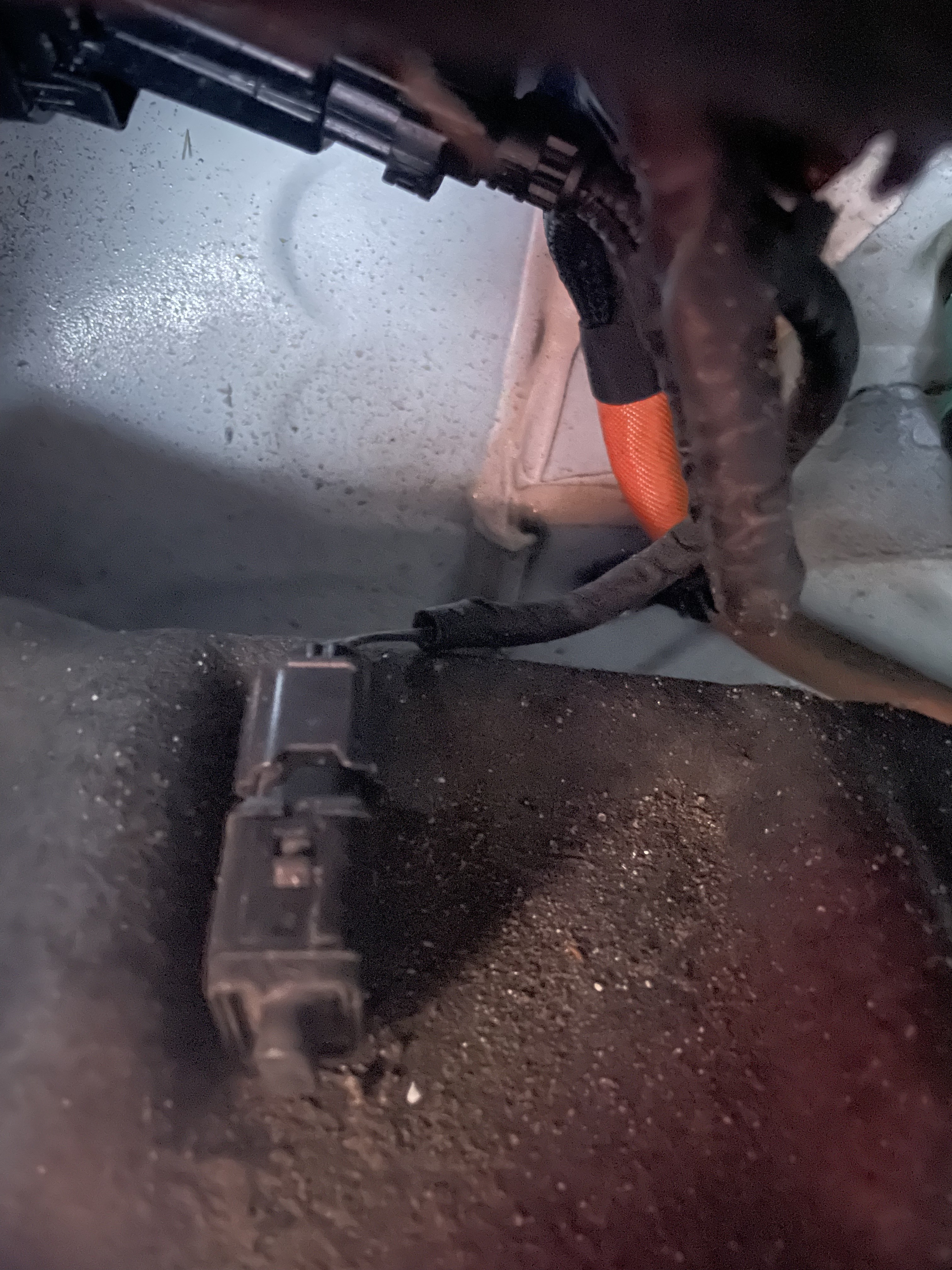

 Strzał w dziesiątkę z nadkolem, mam go nawet bez narzędzi i zdejmowania koła. Dzięki wielkie, ładowarka odpięta !
 Teraz muszę wymyślić jak go wstawić z powrotem. On był włożony w taką plastikową płytkę, próbowałem ją podważyć śrubokrętem, ale nie chce puścić, a nie chce jej złamać.
