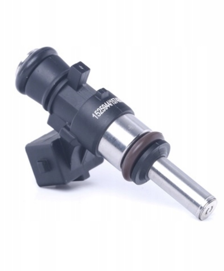

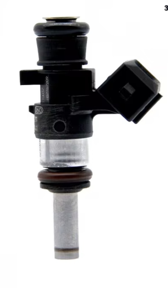

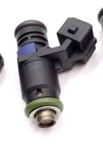

Witam jakie są wtryski do megane 3 2.0 Tce 2009 rok ? Mam problem z nierówna praca silnika .wyglada na to ze Zatankowałem słabej jakości paliwo na początku wyskoczył błąd sondy lambda a potem P0304 i skontroluj układ wtryskowy  na końcu błąd esp. Silnikiem delikatnie trzęsie . Sprawdziłem cewki i świece wszystko sprawne . Zmierzyłem ciśnienie na cylindrach i jest 12 - 12 - 12,2 - 12 bar więc chyba dobrze.  Tknęło mnie odpiąć po kolei wtryski w pierwszych 3 od strony cylindra  silnik przygasa a ja odepnę czwarty  to nic się nie dzieje . Czyli po uchodzi że uszkodzony jest wtryski ? I jeszcze jedno pytanie czy wtryski benzynowe się koduje ?
