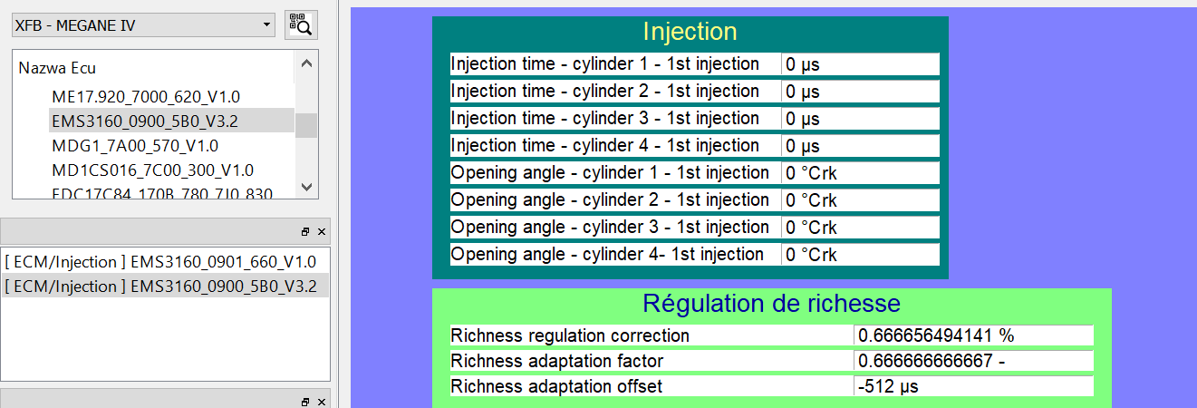

Tej zimy sporadycznie pojawiał mi się problem "Skontroluj układ wtrysku paliwa". Początkowo raz na kilka odpaleń, z czasem jednak dość regularne (co drugie odpalenie). Błąd ten pojawiał się zwykle (tzn. w 90% przypadków) na zimnym silniku, po odpaleniu. Na 99% nie znikał dopóki nie przejechało się kilku, kilkunastu metrów. W komputerze brak śladów po błędach związanych z wtryskami (z czymkolwiek, co można z nimi powiązać). Dodatkowo dwie poniższe sytuacje:
