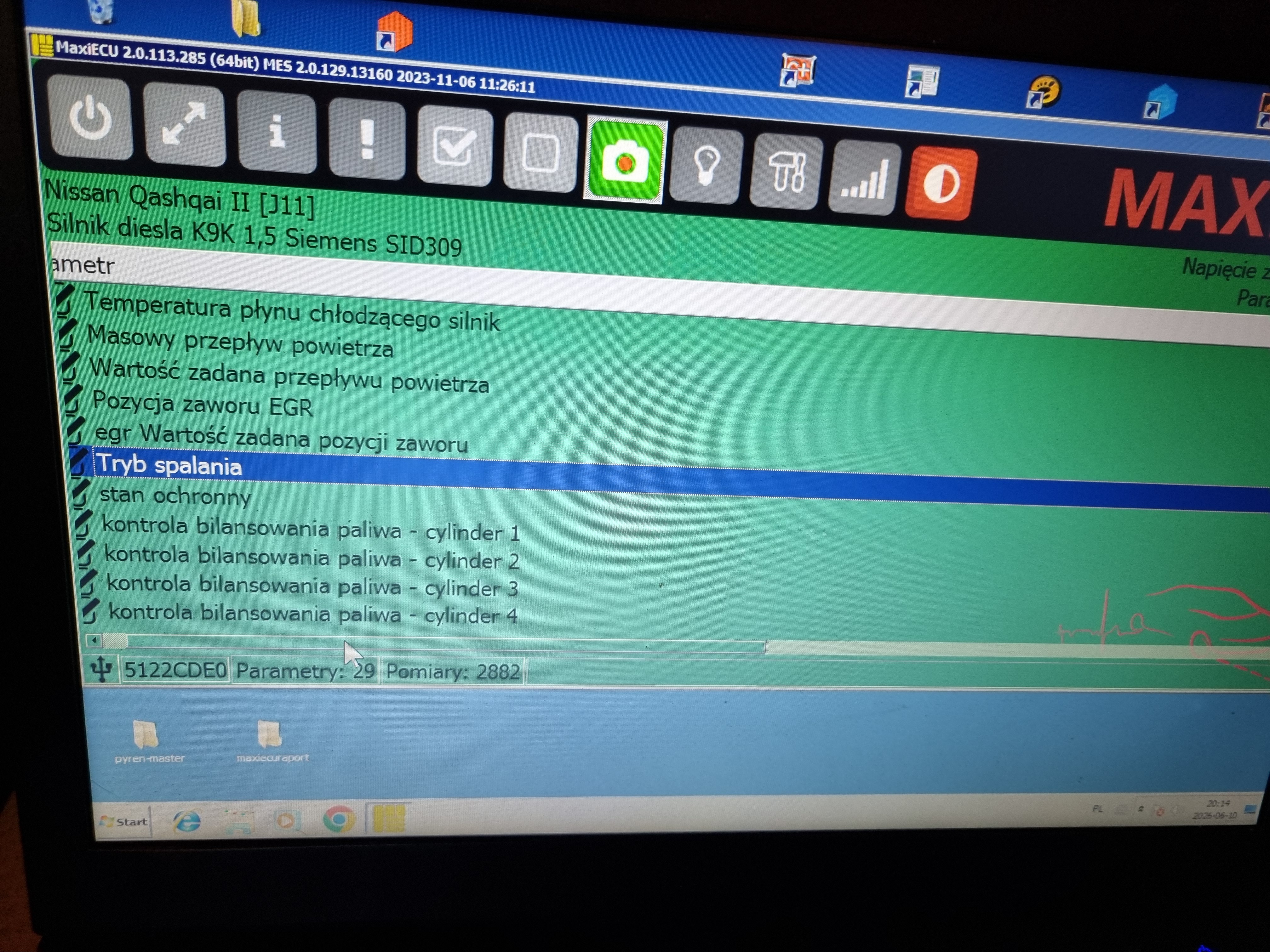

vanthunder Opublikowano 29 Czerwca Udostępnij Opublikowano 29 Czerwca (edytowane) Eb832 coś ruszyło w temacie ? U mnie tez po wymianie termostatu jest nadal to samo . Wystarczy , że wyłączyłem klime podczas próby adaptacji i temperatura w trasie była pod 90 st wiec to nie to patrzac też na to , że adaptacja wymaga tylko temperatury 70 + . Mógłbym wymienić wszystkie czujniki na nowe ,ale cholera jasna to nie jest rozwiązanie bo wszystko jest ok według mnie . W moim przypadku mając Nissana , myśle jak kasować tu adaptacje. Pyclip i Pyren nie chce się z nim łączyć wiec nie moge wykonać stosownej procedury RZ0xxx. Aniewa twierdzi , że kodowanie wtrysków kasuje adaptacje . Ciężko stwierdzić , bo u mnie poprzednie wtryski też latały na 0 adaptacji jak sprawdzałem po zakupie . To mi mówi , że poprzedni właściciel też z tym walczył i ja kupiłem to auto ,wiec coś jest już nie tak dość długi czas. Zwykły brak zasilania zapewne tych adaptacji też nie skasuje . Jedyne wyjście to grzebanie w kodowaniach wtrysków lub chiptunning . Nadal nie moge znaleść prawidłowej literatury na ten temat . Co wymaga procedura , jakie parametry bierze pod uwage i co może ją blokować. Tak jak pisałem wyżej , wszystkie parametry typu ciśnienia paliwa , doładowanie , temperatury są w normie i idą za zadanymi wartościami prawie 1-1. Jedyny parametr , który według mnie jest podejrzany , to masowy przepływ powietrza . Na wolnych zadane mam mniej 210 , a wskazuje mi 360 ... zaciąga mi gdzieś lewe powietrze ? Edytowane 29 Czerwca przez vanthunder Cytuj Odnośnik do komentarza Udostępnij na innych stronach Więcej opcji udostępniania...
eb832 Opublikowano 29 Czerwca Udostępnij Opublikowano 29 Czerwca W przypadku mojego nowego termostatu za 30zł potwierdzam, że nawet przy tych upałach, w nocy, czy przy wysokich obrotach - 89-90 stoi jak słup. Coś pięknego! Co nie zmienia faktu, że wszystko inne wciąż tak jak było. Żadne dostosowywanie cylindra nie weszło w życie, nic się nie zmieniło. Głośno, klekocząco, rzęrząco, turbodziura wręcz niebezpieczna bo możesz wciskać gaz w podłogę, ale auto jedzie jakby silnik mu przeszkadzał w rozpędzeniu się i powyżej 2000 obrotów nagle coś się zaczyna dziać by przy 2500+ nagle lekko wrzucało w fotel. W K9K 832 niestety wtrysków się nie koduje, próbowałem, ale sterownik mi odrzucił kody. Teraz mam przy 1 wtrysku wpisane jakieś "XA" bo tyle sterownik przyjął i nie mogę tego usunąć. Nie posłucham już AI które próbowało mi wmówić, że to kod wtryskiwacza i próbowałem go na siłę wpisać Polecono mi sprawdzić vaccum pompe i przede wszystkim ECU by spróbować je wyczyścić i przeinstalować softa bo możliwe, że ktoś tam był i próbował coś nieudolnie zrobić. ASO 700zł brutto, spece od Renault ze Śląska 350zł brutto - ale obaj nie są w stanie odpowiedzieć czy można ECU wyczyścić i mowa tu tylko o aktualizacji więc pewność, że usunie czyjeś mody lub błędy niewielka Cytuj Odnośnik do komentarza Udostępnij na innych stronach Więcej opcji udostępniania...
carsik Opublikowano 29 Czerwca Udostępnij Opublikowano 29 Czerwca Godzinę temu, eb832 napisał(a): że usunie czyjeś mody lub błędy niewielka Wgranie przez ASO nowego softu kasuje wszelkie dane poprzedniego softu. Przy wgrywaniu softu typu tuning, jeśli jest to robione zgodnie z zaleceniami, tak nie jest. Powinien to być soft zgrany z auta z naniesionymi poprawkami. 1 godzinę temu, vanthunder napisał(a): zaciąga mi gdzieś lewe powietrze ? Obstawiałbym raczej uszkodzony przepływomierz. Gdyby była gdzieś nieszczelność to byłoby mniej od oczekiwanego. Cytuj Odnośnik do komentarza Udostępnij na innych stronach Więcej opcji udostępniania...
vanthunder Opublikowano 30 Czerwca Udostępnij Opublikowano 30 Czerwca (edytowane) Przepływka zamówiona nowa już. Wydaje się , że możesz mieć racje co do niej . Niby mase powietrza to ona tylko odczytuje w rurze dolotu i powinno to być właśnie taka wartość jaka trzeba . Musiala by byc nieszczelnosc w jej okolicy lub zatkany filtr powietrza jeśli było by tej masy mniej niż zadano . Map sensor ten obok egr wymieniłem na nowy jak tam kiedyś byłem ,ale on masy nie mierzy , tylko ciśnienie i temperature w dolocie. Pasuje mi to tez u mnie do tej turbodziury . Po dodaniu gwaltownie gazu mam ją , ale przy lekkim dawkowaniu gazu już mniej . Wymienie i dam znac . Może przez to wskazanie nie chce się adaptować bo mu parametry nie pasują 😀 poedukowałem się u francuskich kolegów i może to być dobry trop . Podobno te rury dolotowe lubią sobie pękać , więc jutro jak przyjdzie przepływka , to rozbiore wszystko i sprawdze. Napewno dam znać EDYCJA: W dniu 29.06.2026 o 22:08, carsik napisał(a): Obstawiałbym raczej uszkodzony przepływomierz. Gdyby była gdzieś nieszczelność to byłoby mniej od oczekiwanego. IA podpowiada mi jeszcze abym sprawdził EGRy swoje oba . Niby górny czyściłem po wymianie mapsensora ,ale został jeszcze dolny do którego dostęp jest mocno średni . Zamontuje przepływke i sprawdze rure zasysającą powietrze z puszki filtra na początku . Potem wysteruje sobie oba egry . Dolny i tak pewnie zdemontuje bo mi to spokoju nie da . Tam jest to sławne zapychające się sitko w środku , także zapewne może być zatkane i stąd nie pobiera mi spalin do kolektora . Sam dolny Egr może pracuje ok i nie wywala błedu dlatego , a sitko blokuje spaliny i dlatego zasysa za dużo czystego powietrza w miejsce spalin . Czytałem sporo i oglądalem na ten temat . Praktycznie od tego czy wskazanie tego parametru się pokrywa jest zależne wszystko . Od wypalania dpfu po prace samego auta typu moc , spalanie itd . Mam nadzieje , że mam tym razem dobry trop 😀 dziwi mnie tylko jedno ... skąd przepływka wie , że ma za dużo powietrza a za mało spalin ? 😀 wkońcu jest na samym początku tego układu ? Map sensor jest na końcu ,ale on podaje temperature i ciśnienie EDIT . Po wymianie przepływki parametry się troche poprawiły ale nadal oscylują w granicach 300-320 gdy zadane to 210. Jutro rozbiore górny egr i sprawdze czy on wgl działa. Na wolnych się wcale nie otwiera z tego co widze. Błędów w sterowniku brak Edytowane 30 Czerwca przez vanthunder Cytuj Odnośnik do komentarza Udostępnij na innych stronach Więcej opcji udostępniania...
carsik Opublikowano 1 Lipca Udostępnij Opublikowano 1 Lipca 11 godzin temu, vanthunder napisał(a): Błędów w sterowniku brak To Nissan więc może ma coś innego niż Renault ale sterowniki dość szybko zgłaszają problemy z EGR. Nie wiem czy ci pisałem, ale zacząłbym od wgrania oryginalnego, najnowszego softu. Coś tu mi śmierdzi. Cytuj Odnośnik do komentarza Udostępnij na innych stronach Więcej opcji udostępniania...

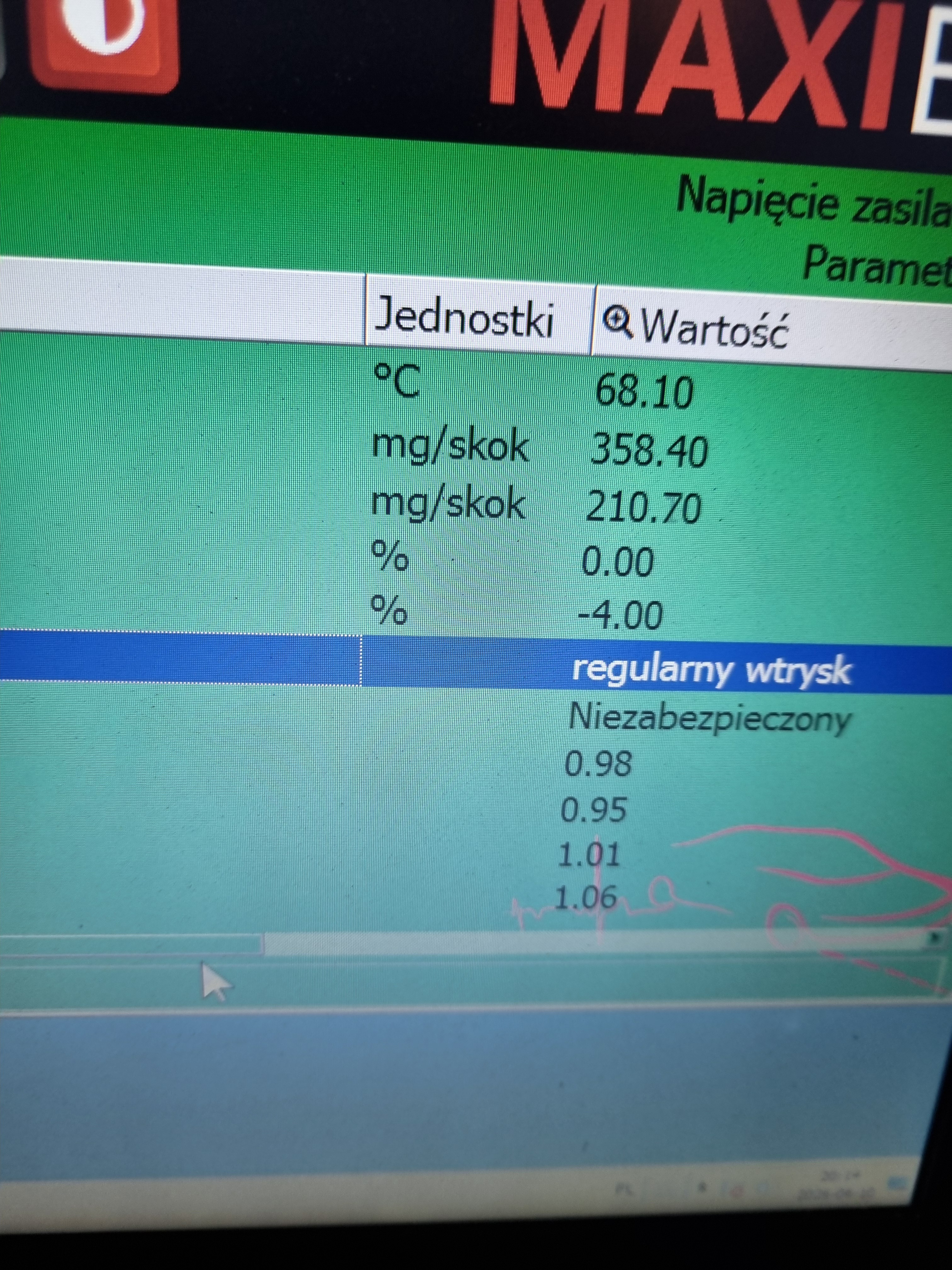

vanthunder Opublikowano 2 Lipca Udostępnij Opublikowano 2 Lipca 23 godziny temu, carsik napisał(a): REGULAMIN Forum się kłania pkt 5.9 - aniewa Chyba możesz mieć coś racji. Egr mam ciągle zasadany na -4% . Czasem w czasie jazdy skoczy chwile na 1% na plusie a takto ciągle na 0 . Albo ktoś to wyprogramował albo nieudolnie softa zrobił ... podjade na wgranie orginału i zobacze co za litania wyjdzie 😀 nie wiem czy to kwestia interfejsu ,ale w delphi moge wysterowac tylko dolny egr w testach . Slychac ze cos tam sie przestawia ,ale gorny milczy . Byc moze polecenie mam u siebie zle do gornego , bo jak tylko wrzucam mu test gornego egr , to od razu wyskakuje procedura nie udana. Tabeli bledow nie ma chyba wylaczonych na nim , bo jak mu kostke odepne , to normalnie bledy wywala od niego Cytuj Odnośnik do komentarza Udostępnij na innych stronach Więcej opcji udostępniania...
