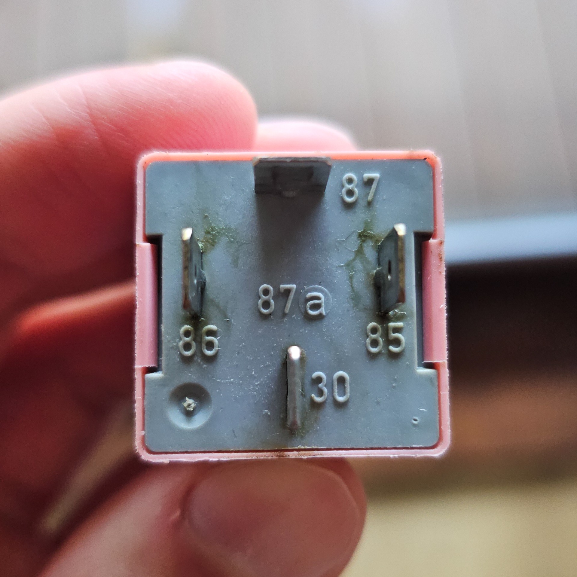

  • sprawdziłem przekaźnik 1615 pod fotelem pasażera; stary miał ok. 67 Ω na cewce, ale dla pewności wymieniłem go na nowy – bez żadnej poprawy,
  • pod fotelem pasażera na gnieździe przekaźnika przy pracującym silniku miałem: 30 = 14,7 V a na 86 = 14,7 V, natomiast przy włożonym przekaźniku również na 85 pojawia się 14,7 V. Czyli między 85 i 86 nie ma różnicy napięć i przekaźnik się nie załącza. Na 87 nie pojawia się zasilanie.

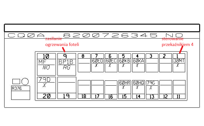

Czy przy takich pomiarach zasadne jest jeszcze dostanie się do dużego złącza pod wykładziną pod fotelem kierowcy? Na przewodzie zasilającym pod fotelem pasażera mam ok. 14,5 V, więc wygląda na to, że główne zasilanie do tego miejsca dochodzi. Bardziej podejrzewam teraz brak sterowania/masy na pinie 85 przekaźnika 1615. Czy przewód sterujący tym przekaźnikiem również przechodzi przez to duże złącze?

Zasilanie jednym przewodem z bezpiecznika dochodzi do 86 (cewka) i do 30 (styk roboczy). Gdy UCH nie poda masy na 85 to tam też będzie napięcie zasilania. UCH podaje masę przez pin 1 tego samego złącza pod fotelem. Gdy przekaźnik zadziała, zasilanie otrzyma pin 87 przekaźnika i zasili przełączniki grzania foteli oraz dwa piny w złączu licznika. Gdy licznik widzi napięcie na tych pinach to wyłącza komunikat o grzaniu.
Dla próby możesz podać masę do pinu 1 złącza pod fotelem. Przekaźnik zadziała i wszystko wróci do normy.
