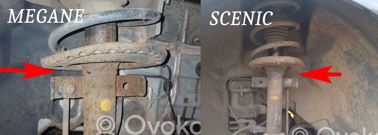

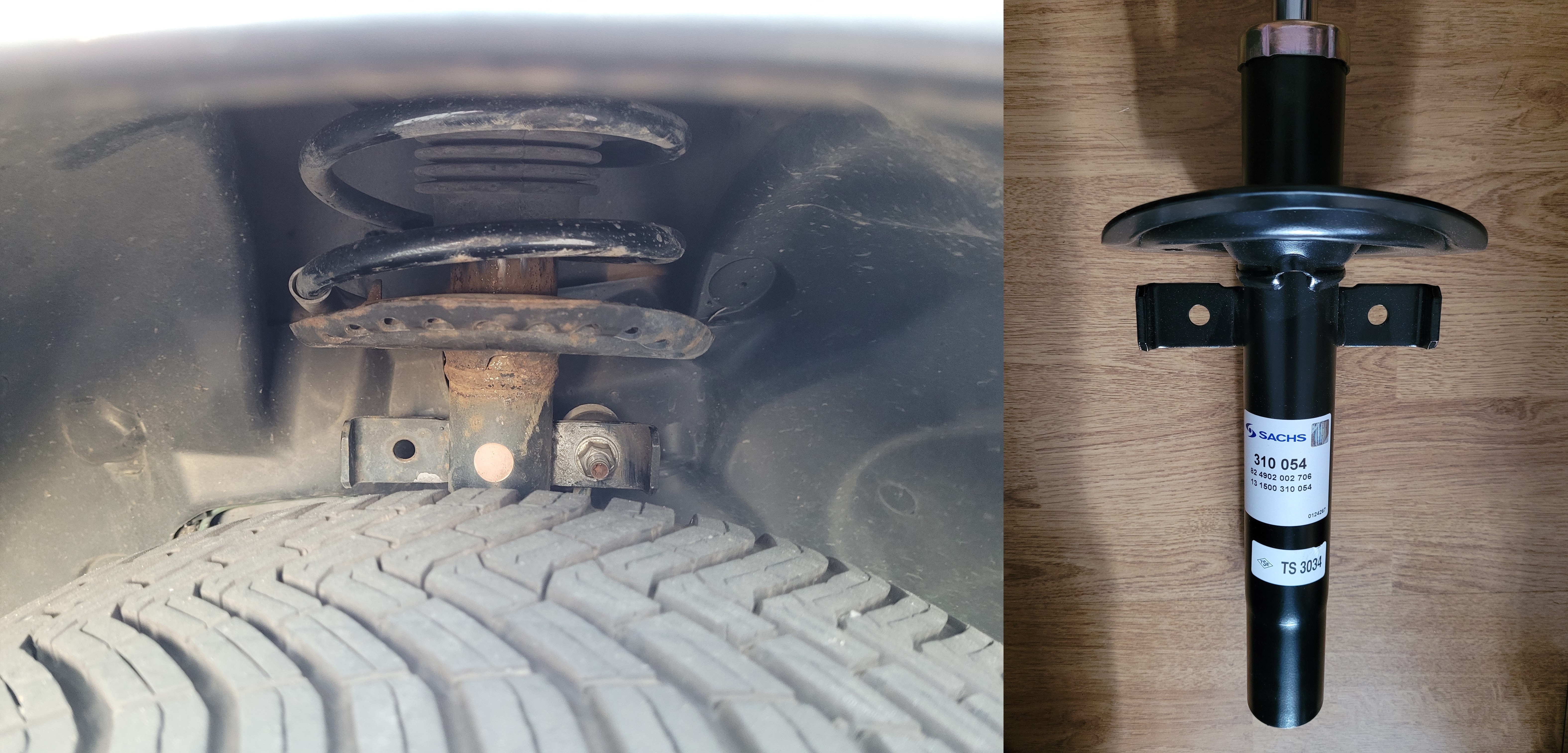

 Megane 2 1.6 16v kombi, rok 2008. Jeżdżę swoim autkiem już chyba za dlugo- 7 lat ale nie dawało mi spokoju za wysokie  zawieszenie z przodu. Po kupnie mechanik  wymienił mi amortyzatory ( oryginalne Renault po vin) oraz spręzyny Lesjofors. Auto stało jak koza, zakupiłem więc od razu Eibacha Prokit, auto stało w miarę dobrze aczkolwiek było bardzo twarde na zawieszeniu. Kupiłem więc po paru latach sprężyny Sachsa 997 907, więc stało znowu za wysoko.. Zacząłem przeglądać zdjęcia używanych zestawów i wtedy to zauważyłem..Amortyzatory do Megane 2 mają w różnych miejscach naspawane talerzyki...U mnie akurat za wysoko..jak w Scenicu mimo ,że po numerach są dedykowane właśnie do mojego Megane 2.. Może wielu z Was kupiło też niepotrzebnie sprężyny aby autko stało niżej a nie zwróciło uwagi na amortyzatory.. Kupilem więc nowe Sachsy, też dedykowane po vin do mojego auta.. miska-talerzyk oparcia sprężyny jest ok 2 cm niżej. Zamieszczam zdjęcia, proszę zwrócić uwagę na wysokość talerzyka,  w tym wyżej mamy gwarantowane mocniejsze naprężenie wstępne sprężyny, twarde auto, niestabilne w zakrętach i przy wyższych prędkościach- stojące jak koza. Brawo Renault, ciśnie się na usta. Pozdrawiam
