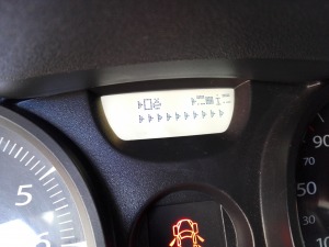

Witam,
W mojej Megane wyskoczyło coś takiego hmmm, miałem też podobne doświadczenia z licznikiem tzn. całkiem znikły znaki. Pytanie czy już ktoś spotkał się z takimi krzakami ??
