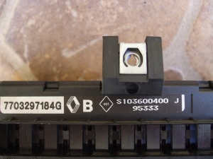

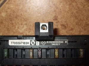

jakbyś miał moduł o tych numerach to by było fajnie 7703297183G S103600300 J , lecz elekrtyk powiedział mi że potrzebny jest moduł o tym drugim numerze, pierwszy numer nie koniecznie musi sie zgadzać.

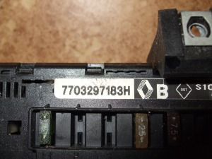

Co do starego modułu ktoś w nim grzebał i robił jakieś "lewe" przejscia. Porobiłem zdjęcia, może ktoś będzie wiedział (zaznaczyłem ktore częsci za pomocą kabelka się złączyły)
także przekaźnik pod okrągłym przekażnikiem był łączony z miejscem nad okrągłym przekaźnikiem
