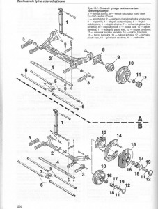

Panowie mam problem z belka do megan 1 coupe z 2000 roku silnik 2.0 IDe, jest krzywa, . nie moge znalesc nigdzie takowej na tarczach , czy pasuje od jakiegos innego modelu??
Za wszelkie sugestie bede wdzieczny
Pzdr
może to zdjęcie się przyda. ja rozumiem to tak:
Interesuje Ciebie rysunek B
wg. opisu montowana belka była w htb z silnikiem 2.0 i wszystkich qpe i sedanach.
wg. rysunku można przypuszczać że ta belka pod tarcze i pod bębny jest taka sama a żeby u ciebie wszystko grało musiał byś przełożyć tylko mocowania od tej swojej krzywej.
Czyli jak kupisz belkę z sedana lub qpy to powinno to grać. Przynajmniej tak to widzę po tym rysunku. Nic więcej niestety nie wiem gdyż sam się tym nie interesowałem.
