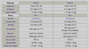

Witam, mam opony o rozmiarze 175/65r14 i nigdzie nie mogę się dowiedzieć czy mogę je założyć do Scenica 1.6 1997 teoretycznie nie jest to wielka różnica w profilu bo 5% w stosunku do fabrycznych. Dzięki za wszystkie odpowiedzi.
Edytowane przez andzior70
I 15 calowe felgi są OK 14 moga nie pomieścić w sobie przednich tarcz hamulcowych.
I to powinno być podstawowe kryterium i według tego trzeba odpowiednich felg szukać, a do nich opon.
To co pasuje do meganki I, nie zawsze pasuje do sceniola I
Widzę że nie zostałem dobrze zrozumiany, opony fabryczne w moim modelu to 175/70r14 a ja mam praktycznie nówki oponki z poprzedniego auta 175/65r14 82T, czy oprócz przekłamań prędkościomierza i licznika mogą być jakieś problemy? Czy mogę je założyć i niczym się nie przejmować
Poza niedokładnym pomiarem nie powinno być problemów.
Opony będą jednak trochę twardsze, a w zakrętach będą bardziej sztywne z powodu niższego profilu.
Z kalkulatora wychodzi że będziesz 3% wolniejszy jak licznik wskazuje.
Assuming that Chart 1 represents OEM wheel:
Suspension clearance: The same.
Fenders clearance: The same.
Wheelwells clearance: 100% clear (leaves even more room than OEM)
SPEEDOMETER: When speedometer reads 60mph (96.6km/h) actual speed will be 58.2mph (93.7km/h): 3% slower.
Z tą dokładnością 9mm to różnie bywa bo mniejsza opona jako mniejsza poduszka powietrza może się więcej uginać, sama "dziura" w nadkolu potęguje jeszcze wrażenie że opona jest dużo mniejsza. Kolejny argument dla mnie na "NIE" to obniżanie auta na zimę, gdzie niestety nasze drogi są średnio odśnieżane przez drogowców i łatwiej o uszkodzenie podwozia.
