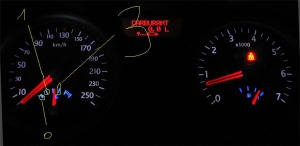

Dogadaliśmy się :-P jak diabli ,oczywiście ja mam rację i Ty masz rację. Ja policzyłem pierwszą grubą krechę, Ty nie. Więc inaczej powinno być tak jak na zdjęciu.
Czy teraz jesteśmy zgodni?
powinno być na drugiej kresce,nie pomiędzy 3 a 4 jak w benzynie.Tak jak pisze kol P_r_z_e_m_o, zacznij od termostatu.Do kolegi P_r_z_e_m_o dokładnie tak jak piszesz-chodzi nam o to samo :mrgreen:

Joel, czy na tym zdjęciu brakuje jednej kreski,tej najgrubszej na samym dole?Jeżeli tak to według mnie wszystko ok,ja też tak miałem w swojej megi-na drugiej kresce.Nigdy wskażnik nie stał w pionie.

jest to zdjęcie wzięte z netu ( nie moje) ale są wszystkie które powinny być

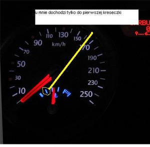

U mnie wskazanie temperatury jest między kreską oznaczoną 1 a 2 a właściwie to trzyma się na 1

Test przeprowadzony:
Temperatura auta po ok 50km..
- auto nagrzewa się do pierwszej kreski wg. ilustracji ( ciepłe powietrze już jest po ok 5km)
- ogrzewanie działa nie jest bardzo gorąco ale nie jest też zimno
- gdy auto przeciągam do 4 tys obrotów temperatura rośnie pomiędzy 1 a 2 kreską ale gdy tylko zaczę jechać normalnie przeciągając do 3 tyś obrotów temperatura spada do 1 kreski.
- obojętnie czy jadę delikatnie czy auto jest na biegu jałowym temperatura jest na 1 kresce i nie spada poniżej niej

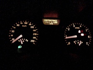

zrobiłem następny test:
Rozgrzałem auto i wyłączyłem wentylator i ogrzewanie i rośnie mi temperatura gdy wyłączone jest ogrzewanie do 3 kreski ( właściwie nigdy tak wysoko nie było ale nie przekracza 3 kreski)
Dołączam oryginalne zdjęcie i moją stałą temperaturę jaka jest podczas jazdy
