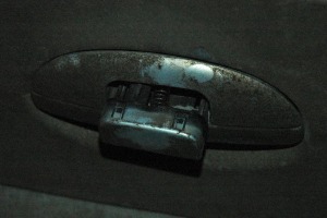

bez zdjęcia dużego plastiku od wewnątrz klapy raczej się nie obejdzie.
Opisze Ci jak to wyglądało u mnie w Coupe, bo tak samo sprawa wygląda.
Zdejmujesz duży plastik - manual na forum.
Wykręcasz zamek przykręcony bodajże na 2 śrubki, klucz 10.

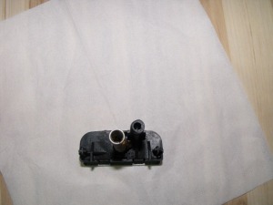

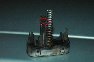

Przycisk trzyma się na takim jakby oringu w miejscu zaznaczonym na zdjęciu poniżej.
Wciskasz przycisk, zakładasz dorobiony oring, chyba że znajdziesz stary w klapie i resztę zakładasz z powrotem.
Foto:

Witam przeszukałem forum i nie znalazłem odpowiedzi na swój problem.
Mam problem z wypadającym guzikiem odmykania bagażnika, nie widzę żeby coś się ułamało, oderwało itp.
Bardzo proszę o pomoc, może ktoś miał podobny problem <szukaj>

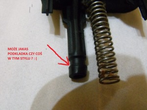

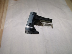

I mnie własnie dopadł ten sam problem. Czy ktoś wie jaki ten oring ma tam być? Być może po rozebraniu klapy będzie tam w środku ale nie wiadomo w jakim stanie więc wolałbym się przed demontażem przygotować na ewentualną potrzebę wymiany i już go mieć.
  • 4 tygodnie później...

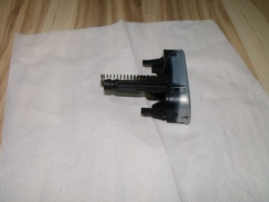

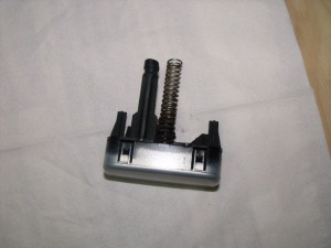

Nie wiem czy w sceniku jest dojście, ale w u siebie w meganie włożyłem przycisk na swoje miejsce i w miejscu tego przewężenia założyłem od wewnątrz trytkę. Pół roku już działa, przycisk nie wypada.
