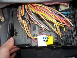

witam. Chcę zrobić podświetlenie nóg, mam identyczną sytuację jak kolega kalipawel, widze tylko niebieską kostkę i to wszystko, a nikt nie opisał co zrobić w tej sytuacji
udało mi się wyciągnąć tą skrzyneczkę z bezpiecznikami. Wiem że to będzie kostka PP2, mógł bym prosić o pomoc jak tam się wpiąć? mile widziany opis na moim rysunku :notacrook:
11.09.2012 Ogarnąłem oświetlenie nóg, a dokładnie jak się wpiąć, wszystko dzięki pomocy kumatych i obeznanych forumowiczów, którym serdecznie dziękuję, dla wzrokowców zamieszczam fotkę ;)

A możesz zrobić zdjęcia takie jak zrobić kolega na poprzedniej str?

Musisz tę kostkę wypiąć z tej skrzynki potem ją otworzyć (odchylić plastik blokujący piny) jest zamknięta na zatrzaskach jak to odchylisz to po przeciwnej stronie masz rząd takich kwadracików z "ząbkami" pinów wystarczy odpowiedni nacisnąć i wyciągnąć pin który potrzebujesz
kostkę potrafię wyciągnąć i ją ogarnąć, kwestia tylko gdzie mam się dokładnie wpiąć?:)plusem i minusem od led

bardzo bym prosił o pomoc, chciał bym to jutro ogarnąć po pracy :D

Lokalizacja kostki w (moim) Megane I ph2:
W kostce są te same kable, które wychodzą ze złącza PP2 z UCH, jak pisał kolega:
Jest też bezpośrednio w skrzynce bezpieczników. Zącze PP2, piny 2-"wyjście lampek sufitowych" i 12-"wyjście zasilania czasowego lampki sufitowej i bagażnika"
