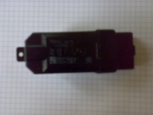

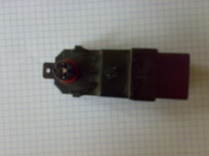

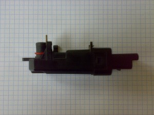

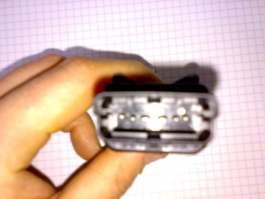

znalazłem przyczynę....
zepsuty sterownik silniczka (takie coś co można odłączyć od silniczka i do tego ustrojstwa wczepiana jest wiązka przewodów a do silniczka wchodzi bolec plus dwa styki. nie wiecie czy w ASO dostanę to?...ale bez silniczka bo on działa... czy raczej poszukiwania na szrocie? jutro załącze foto
[ Dodano: 2009-02-17, 22:33 ]
oto foto
