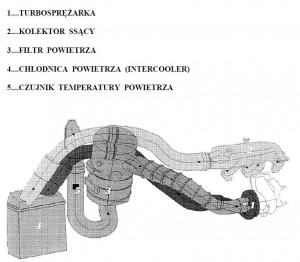

No nie wiem. Patrzyłem u mnie i zaraz za filtrem powietrza jest raczej przepływomierz zasysanego powietrza (jest wtyczka z 4 pinami)
A przed filtrem (zaraz za wlotem powietrza) jest wtyczka z 2 pinami i myślę że to jest to

Sprawdzałem czujnik znajdujący się przed filtrem powietrza ( dwu przewodowe złącze)
Opis na czujniku
1432-2
300-97
SIEMENS MADE IN FRANCE
Jest to czujnik temperatury powietrza
Mierzyłem oporność w 18C i wynosiła ona powyżej 20MOHM (mam miernik do 20MOHM)

Znalazłem schemat instalacji układu ssania powietrza. I miałem rację ;-)
Temat uważam za zamknięty
