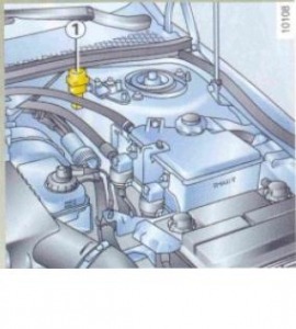

Sprawdź je. Koło prawego kielicha nad zbiornikiem wyrównawczym masz włącznik stukowy. Wciśnij, bo może wyskoczył. Kontrolka STOP powinna gasnąć z chwilą uruchomienia silnika.
- czujnik uderzeniowy nie wyskoczył
