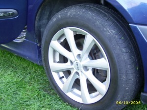

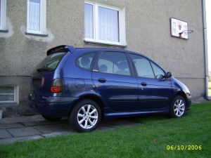

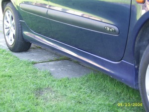

Ponadto przestałem być właścicielem sceniola starszego. W stanie nienaprawianym po stłuczce, został odsprzedany właścicielowi warsztatu blacharskiego. Może jeszcze kiedyś będę go mijał na drodze.... Dzielnie służył przez te lata i nie powodował jakichś specjalnie trudnych problemów. Pozostało mi po nim miłe wspomnienie, kilka fotek i zdemontowane wcześniej nakładki na progi, hokejka Laguny z pod przedniego zderzaka i komplet alusów 15" z letnimi oponami. Opony takie sobie, raczej do wymiany.
Jeśli ktoś chętny na pozostałości kontakt przez PW.
