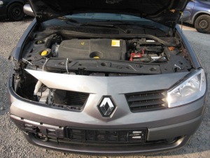

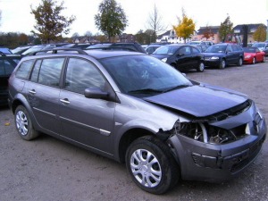

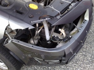

Ma to być moje pierwsze auto marki Renault, padło na Megane II kombi, jakis czas juz sledze forum i szukam interesującego modelu, dostaje co jakiś czas fotki z Niemiec od znajomych którzy tam coś starają sie ciekawego znaleźć, nie wiem niestety na co szczególnie powinienem zwrócic uwage, jakie elementy są szczególoniważne podczas oględzin. Wyraźcie prosze swoje opinie, oto opis i fotki:
Renault Megane II Dynamique 1,9 120KM, 130kkm, rok produkcji 2004, pierwsza rejestracja 01/2005, HU 01/2008, AU 01/2008

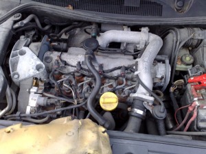

Wystrzeliła prawa boczna i kurtynowa poduszka. Czy trzeba będzie wymieniac cały fotel pasażera? Da sie wstawic kurtyne od nowa? Najbardziej martwi mnie ta rdza na silniku i alternatorze, to naturalne? Mam duzo wiecej fotek ale nie chce zasmiecac forum.
Aha cena to 4 500 Euro juz po negocjacjach z 5000.
Dziękuje i pozdrawiam
Sebastian
nie, możesz dokupić poduszkę pasażera i zaszyć dziurę.
da się, ale pewnie będziesz musiał wymienić też podsufitkę.
Rdza się pojawiła bo auto już trochę stoi, a że nie jest zabezpieczone to woda się dostała i zrobiła swoje. Takie coż może się pojawić po tygodniu. Przed kupnem sprawdź koła czy równo stoją, bo dziwne jest to że wystrzelone są poduchy a auto z boku całe. Więcej nie napisze bo nie jestem specjalistą od mII :mrgreen:
Jak dla mnie to dołóż trochę i kup w całości - tak jak napisał meganecoupe02 trochę dziwne,ze auto z boku ok a poszła kurtyna i poducha - coś tu śmierdzi 8-)
Hm na gotowy wyjdzie jakieś 24.000 nie wiem czy nie lepiej poszukać czegoś w całości. Auto do zrobienia to że walnęły boczne to normalne przy takich uderzeniach więc nie ma się czego doszukiwać.
Na moim silniku też jest rdza a autko lata aż miło :->
Jak napisał meganecoupe02 auto postoi troszkę i gotowe.
