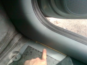

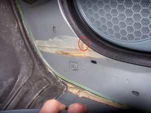

marek24p Opublikowano 29 Lipca 2012 Udostępnij Opublikowano 29 Lipca 2012 Ja też mam problem z zalana podłogą i nigdy bym o tym nie wiedział gdyby nie ciekawość sprawdzenia co jest pod dywanikami. Okazało się że po oby stronach przednich siedzeń gąbka wygłuszająca jest całkowicie przesiąknięta wodą. Ku mojemu zdziwieniu blacha zdrowa. Sprawdziłem odpływy z podszybia i są ok. Jednak z szyberdachu na bank zapchane bo jak polałem trochę wody w te kanały nic nigdzie nie wyleciało od spodu w dodatku woda odrazu gromadzi sie w rynienkach szyberdachu. Tylnych jeszcze nie odkryłem. Wyciągając te gąbki widać że woda nie spływa po ścianie silnika bo gąbki na tej ścianie całkowicie suche i czyste. W dodatku w nogach pasażera z przodu na podłodze jest jakiś troszke odklejony kawałek okrągłej blaszki. Prawdopodobnie puściło jakies uszczelnienie fabryczne i na szczęście nadmiar tej wody wyciekał tą dziurą pod samochód. Po stronie kierowcy też jest ta blaszka ale jest fabrycznie zaklejona i woda nie miała którędy wypłynąć - z gąbki kierowcy wycisnąłem zdecydowanie więcej. Dzisiaj w nocy trochę popadało więc poszedłem rano zobaczyć czy coś zalało. Odkryłem że po stronie kierowcy ani kropli, a po stronie pasażera woda. Nie dużo ale sukcesywnie kapiąca z łączenia plastikowej prowadnicy dla kabli z blachą progu pod plastikową osłoną(biegnie w niej m.in. rurka z płynem spryskiwacza tylnej szyby. Teraz pytanie czy są to objawy zapchanych kanałów w szyberdachu? Czy może "woda w progu", bo też czytałem gdzieś o tym że woda może dostawać się podobno przez łączenie podwozia z karoserią gdzieś w okolicach tylnego nadkola. Dodam że gdy zahamowałem gwałtownie to pare kropel więcej się wylało z tego miejsca ale jedyne przelewanie jakie usłyszałem po zahamowaniu to benzyna w baku, raczej nie w progach. Cytuj Odnośnik do komentarza Udostępnij na innych stronach Więcej opcji udostępniania...
gojgien Opublikowano 29 Lipca 2012 Udostępnij Opublikowano 29 Lipca 2012 (edytowane) Na fotce ewidentnie widać zaciek z pod uszczelki. (albo po uszczelce a tam dopiero spływa na plastik) Przeczytaj o przeciekach w drzwiach M II. Edytowane 29 Lipca 2012 przez gojgien Cytuj Odnośnik do komentarza Udostępnij na innych stronach Więcej opcji udostępniania...
marek24p Opublikowano 30 Lipca 2012 Udostępnij Opublikowano 30 Lipca 2012 (edytowane) To raczej nie jest uszczelka. Fakt na fotce widać slad po wodzie cieknącej od uszczelki po plastikowej osłonie, ale to akurat kropla deszczu tak padła bo drzwi były otwarte a jeszcze troszeczke z nieba kropiło - mój błąd. Odchylałem tą plastikową osłonę i sprawdzałem uszczelkę, było sucho. Na dniach jeszcze raz to rozbiorę i spróbuję odczepić tę czarną plastikową prowadnice dla kabli od blachy progu. Wydawało mi się jakby leciało z tych plastikowych spinek. wczoraj zrobiłem test i przez 20min. lałem wodę ze szlaufa prosto na uszczelke drzwi. Jednak okazało sie po rozebraniu plastikowej prowadnicy że woda leci spod uszczelki obramowania drzwi z miejsca przedstawionego na fotce. Ma ktoś sposób na poprawę szczelności takiej uszczelki, czy może wymiana? Po tym odkryciu postanowiłem wbrew logice odetkać przednie odpływy szyberdachu bo tylnych nie umiem namierzyć. Niestety nie miałem już więcej czasu na ponowne lanie wody celem sprawdzenia czy coś to pomogło ale jakoś nie widzę powiązania tych odpływów z tą uszczelką Jakieś propozycje? Edytowane 31 Lipca 2012 przez marek24p Cytuj Odnośnik do komentarza Udostępnij na innych stronach Więcej opcji udostępniania...

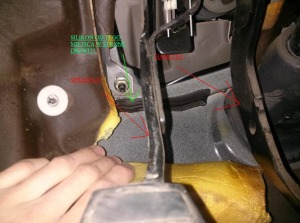

mj87 Opublikowano 16 Kwietnia 2015 Udostępnij Opublikowano 16 Kwietnia 2015 (edytowane) ok demontaż wykładziny w moim od strony kierowcy rozpoczęty cała mata przesiąknięta. Podszybie nie ruszone muszę załatwić ściągacz. I tu mam pytanie czy megane coupe tylne odpływy kończą się w okolicach klapy bagażnika? Tam po otwarciu klapy są dwa kanaliki i wiem że było tam pełno igliwia. Wydaje mi się też że mogę mieć coś z klimą bo po jej włączeniu wody jakby przybrało. Przy samej nagrzewnicy pod nią-tunel środkowy jest sucho. Zalana się wydaje być strona kierowcy. Listwa progowa przy drzwiach jest ok(po jej ściągnięciu w tamtym miejscu było sucho. Kolejne pytanie to czy tuż pod pedałami (ściana od silnika) na łączeniu blach oryginalnie był czarny silikon?Mam tam owy i się zastanawiam czy może nie tamtędy coś leci. Dodam popołudniu fotki jak to wygląda i mam nadzieje że odpowiecie czy tak powinno być. Aha przy filtrze kabinowym bo jego wyjęciu sucho. Dodano: 14 kwi 2015 - 23:30 Wysuszony. Klima włączona nic nie ciekło mała plamka pod samochodem-nie było dzisiaj zbyt ciepło. A w załączniku ten silikon-może tamtędy coś leci?? Jak sądzicie? Czy to było tak fabrycznie? Dodano: 14 kwi 2015 - 23:33 Nie wiem dlaczego obraz jest wyświetlany odwrotnie.... Dodano: 15 kwi 2015 - 14:38 Wilgoć pojawia się na nowo mimo że nie padało w nocy..... O co chodzi?? Dodano: 15 kwi 2015 - 18:06 Czyli nikt nie pomoże, szkoda... Dodano: 16 kwi 2015 - 18:23 Wychodzi na to że winna jest klima (raczej)... Mogę prosić o zdjęcie lub rysunek miejsca węża skraplacza(gdzie dokładnie znajduje się na spodzie auta)? Edytowane 14 Kwietnia 2015 przez mj87 Cytuj Odnośnik do komentarza Udostępnij na innych stronach Więcej opcji udostępniania...
