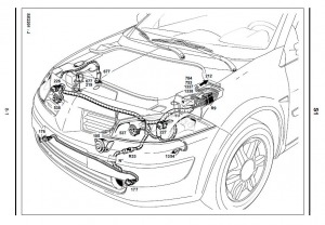

Witam, ja mam prośbe czy jest gdzieś na forum schemat podłączania halogenów, bo poprzedni właściciel powiedział mi, że stare halogeny mu ukradli i kupił nowe tylko nie podłanczał. Wie ktoś jak to zrobić i czy jest jakiś schemat do wykonania tej czynności. Z góry dziekuje.

No i jest następny problem :-( Jak sie okazało mam halogeny ale niestety nie widać żeby była jakaś instalacja tzn. kable itd. :-( Chyba poprzedni właściciel kupił tylko nowe halogeny żeby ładnie auto wygladało :-/ Mam pytanie czy da się podpiąć halogeny tak że przy włączaniu przeciwmgielnych na manetce po lewej stronie kierownicy włączały sie i przednie halogeny czy lepiej zrobić osobny włącznik do halogenów?? Pomóżcie... <ok>
