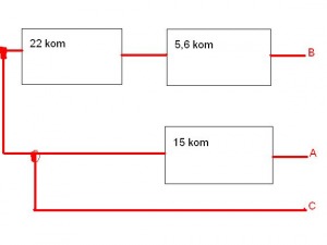

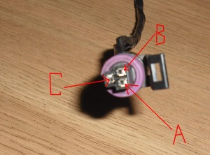

Odepnij wtyczkę z czujnika ciśnienia klimy i podepnij do wtyczki taki układzik zrobiony z oporników na wtyczce masz oznaczenie A,B,C
Odpal silnik włącz klimę jeżeli będzie działać - to problem tkwi w czujniku ciśnienia lub nieprawidłowym ciśnieniu w układzie

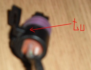

Nel, sprubuję z tymi opornikami , ale nie jestem w stanie odczytać oznaczeń na wtyczce (albo za małe literki albo ich nie ma). Jeśli byś mógł zapodać rys. wytczki i oznaczenie to byłbym wdzięczny.
A czy zamiast 2 oporników 22k+5,6k można dać 1 x 27,4k??
Nel, wielkie dzięki.
Jak przestanie padać to się za to zabiorę, układ oporniczków już mam zrobiony, teraz tylko położyć się pod renią-scenią ;-) i poodkręcać jej osłonkę.

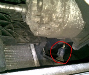

Dorzucę parę słów od siebie. Kupiłem Scenica II z niedziałającą klimą. W serwisie zdiagnozowali walnięty czujnik ciśnienia. Wymienili, na używany, ale sprawny. Klima pochodziła 3 tygodnie, po czym znowu wysiadła. Po tygodniu znowu "zaskoczyła" i tak pracowała przez tydzień. Teraz znowu przestała działać. Przyczynę upatruję w tym używanym czujniku ciśnienia. I teraz mam pytanie do speców, czy ten czujnik znajduje się w zaznaczonym miejscu na załączonym zdjęciu? Jeśli tak, to jak się go wyjmuje, nie chciałbym niczego urwać. Zaobserwowałem również, że po skończonej jeździe na klimie mam spore wycieki wody/płynu??? pod autem. Czy to normalny objaw, czy może to być oznaką niedziałającej klimy?
To, że leje się z odpływu jest normalne. Poczytaj o wilgotności i punkcie rosy, i zastanów się chwilę.
Czujnik ciśnienia znajduje się na rurce od sprężarki. Na twoim zdjęciu nie bardzo to jest widoczne ale może to być czujnik ciśnienia lub czujnik temp. chłodnicy.
Najpierw zanim go wymienisz wypnij z niego wtyczkę. Zwróć uwagę czy nie jest zawilgocona, przeczyść go spryskaj płynem kontaktowym i sprawdź czy działa?
