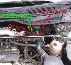

wiec narazie nic nie wiadomo...ale odkad jest SUCHO samochod przestal pokazywac ta lampke, ze skrzynia biegow jest wszystko ok...ALE postanowil w inny sposob mnie zaatakowac jak tylko wsiadam rano odpalam silnik wlanczam radio wybieram sobie ktory kawalek ma zagrac, wlancza sie alarm...moge wylonczyc go tylko jak zgasze silnik i wlacze wylacze ALARM...POTEM jest spokoj dopuki nastepnego razu po jakis 9 godzinach znowu postanowie odpalic samochodzik..znowu to samo...czy ktos ma jakies pomysly??
[ Dodano: 2007-06-11, 13:34 ]
diagnoza zostala podjeta...po wymianie akumulatora, zostal zaprowadzony samochod na komputer znowu, stwierdzone 2 bledy...nie mam przy sobie kartki wiec dokladnie nie napisze ale 2 najwazniejszy jest w skrzyni biegow ...czujnik cisnienia a wrecz jest ich 2 w srodku 1 na zewnatrz. Oczywiscie nie wiadomo ktory wiec naprawa bedzie kosztowac kolo 500 £ wiec pan powiedzial zeby lepiej sie pozbyc samochodu :-/
