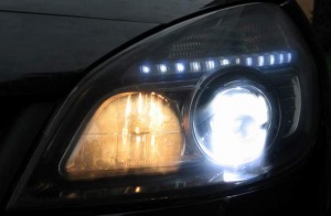

Co do przednich lamp,to taka przeróbka pewnie nie byłaby zgodna z prawem.Coraz więcej widzę aut z paskami świateł LED z przodu,które pewnie mają być światłami do jazdy dziennej.Stare golfy,astry.Taka moda widać. Co do lamp tylnych,to możesz kupić lampy od scenica po lifcie,bo one mają już z tyłu diody.
Ja planuję coś takiego zrobić.
Kupiłem już bardzo mocne LEDy 12szt. w silikonowej listwie długości 29cm, w sam raz na długość lampy.
Chce to zamontować w pasek - czegoś w rodzaju światłowodu gdzie jest postjówka.
Może juro wyciągnę lampę i oblukam jak się do tego zabrać.Tylko,aby wyciągnąć lampę trzeba zdjąć cały zderzak <ok><ok>
Lecz to mam już opanowane po instalacji xenonów i spryskiwaczy :-P

Oddzielnie będą się zapalać postojówki i oddzielne światła do jazdy w dzień
Dzienne się wyłączą po włączeniu postojówek lub włączeniu świateł mijania.
Moc świateł dziennych będzie wystarczająca.
Wszystko można odpowiednio podłączyć <ok>

We wcześniejszym Sceniku I 2002r też zrobiłem przeróbke świateł drogowych na światła dzienne.
Światła drogowe świeciły na połowę swojej mocy - żarówki były podłączone (równolegle) na 6V a nie na 12V
Tak jak jest to zrobione fabrycznie w niektórych autkach np. Audi A6 i VW
Jeździłem tak 4 lata i nie było problemu z policją ani innymi kontrolami.
Nawet diagnosta przy przeglądzie rejestracyjnym zapytany o taki typ świateł dziennych stwierdził ,że jest OK.

Jeśli jest coś co robi za światło dzienne a nie świeci oryginalnym żródłem światła (mijania normalnym lub zredukowanym, względnie zredukowanym drogowym) to musi mieć oprócz literki E w kółeczku z odpowiednią cyfrą kraju homologacji, malutki szczególik- na elemencie optycznym literki RL. Jak macie znajomego hutnika który wam to wytopi w plastiku to OK, jak nie to pierwszy widzący i czytający miś może skasować dowodzik.
Jedyna nowość to dyrektywa która weszła bodaj w maju i zezwala na działanie świateł dziennych bez tylnych pozycyjnych (dostosowanie naszego prawa do takich aut jak np. nowe Audi lub BMW, podobnie kiedyś było z obrysówkami volvo i 3/4 światłami STOP).
Światła drogowe lub mijania zredukowane na pół mocy to nic nowego- np. amerykańskie autka miały coś takiego z szeregowym rezystorem. Polecam zwłaszcza jeśli mijania są soczewkowe, bo drogowe widać z daleka nawet na 50 %, a mijania soczewkowe w dzień to kicha. Mam takie cosik ale wykonane poprzez kluczowanie sygnałem o wypełnieniu 50 %- generator i tranzystor MOSFET a całość bez kombinowania z szeregowym łączeniem drogowych.
Jak chcesz koniecznie przerobić tylne to możesz kupić "żarówki" LED z homologacją wstawiane w miejsce zwykłej żarówki i wtedy wszystko jest lege artis (prawie ale tego policjant nie będzie umiał zakwestionować a ja nie napiszę jak zakwestionować ;) ).
No i gitara ;-) Ale temat był inny : jak wytłumaczysz znudzonemu "krawężnikowi" który zobaczy po raz pierwszy takie auto z LED-ami z przodu i zapragnie go bliżej obejrzeć, a do tego umie czytać - brak literek RL na lampie :mrgreen:
Byłem ostatnio na stacji diagnostycznej, aby pomierzyć ilość kandeli jaką dają światła dzienne zrobione ze świateł drogowych i rozmawiałem z dwoma diagnostami na temat takich świateł dziennych i oświetlenia LED w pokojówkach. Nie mieli żadnych zastrzeżeń. Ponadto powiedzieli, że nie mieli takiego przypadku, aby komuś policja lub inne służby do tego uprawnione odebrały dowód rejestracyjny. Jedynym spornym elementem w moich lampach mogły być żarówki od kierunkowskazów, które są niebieskie, a świecąc dają żółty z lekką poświatą fioletową. Ale i na to też jest wyjście podczas ewentualnej kontroli zmieniasz na żarówki żółte i już jest git :mrgreen: Jednak stwierdziłem, że niebawem je zmienię na LEDy .
