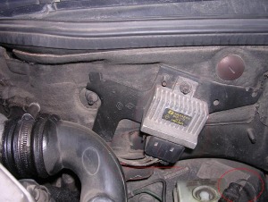

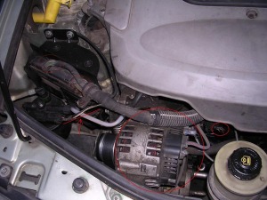

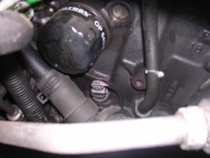

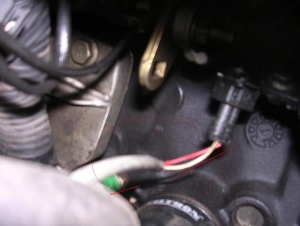

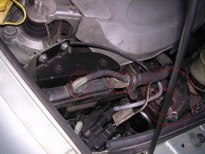

Chciałbym umyć silnik (1,9 dti 2002 r.). Jednak jak widzę te napisy na myjniach, że nie biorą odpowiedzialności za szkody po myciu to postanowiłem, że sam to zrobię. Tylko jak? Będzie to moje 1 mycie więc nie chcę używać karchera żeby nie nalać wody na elektrykę.
Widziałem, że są różne pianki i spreje, których się używa chyba bez konieczności myjki wysokociśnieniowej. I tu w końcu pytania:
- jakie preparaty polecacie?
- czy wystarczy nałożyć taki środek i potem spłukać, czy trzeba np. szorować ręcznie?
- czy będąc na kanale można umyć dobrze silnik od spodu?
Na zdjęciach zaznaczyłem elementy , które jak myślę wypadałoby zakleić foilą przed spłukiwaniem z węża.
