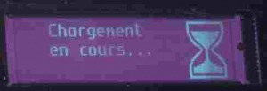

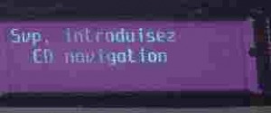

Hm u mnie to już całkiem inna bajka kupiłem Scenic II 2003
ma nawigację Carminat (mono) w kokpicie jak nacisnę navi to mi na desce pokazuje
"Svp introduisez CD navigation"
Jak mu dam płyte z mapami to pokazuje się taka klepsydra jak w windows gdy myśli i jest napis "Chargement en cours" pomyśli 10 s wyrzuci płytę i dupa nic.
Zdjęcia pokazują moje radio i te komunikaty pomocy......

Hm temat nawigacji pokonałem ale jest kolejny problem czy ktoś wie czy carminat 5000 jest kompatybilny z innymi nawi jak kupować mapy to do czego.
No panowie pomocy bo mam sznurek na szyi i stoję na taborecie do 2 dni palę płyty i siedze w aucie. Mam navi carminat i komunikat "Svp. introduisez CD navigation"
Jak wcisnę płytę a wypaliłem ich już chyba milon pokajue się klepsydra i napis "Chargement en cours..." Oczywiście nie mam dostępu do menu niczego.
POMOCYYYYY

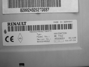

Witam , jestem po raz pierwszy na waszym forum i chciałbym się podzielić uwagami na temat jak w tytule.Posiadam również taką navi z wyświetlaczem monochromatycznym.Mam model BE 7412 ,a więc według kolegi domin_g powinna ona współpracować z płytami SH3 typ A.Znalazłem w necie płyty Europy zachodniej na których jechałem do Berlina ale są to SH1 więc coś tu jest nie tak.Dla zainteresowanych mogę podać link.

Aby sprawdzić model (interesuje mnie jaki masz - odpisz ) należy wyjąć całe radio i odczytać z naklejki Model No.: ........

Tak masz rację aby wyjąć należy coś włożyć w te prostokątne otwory na dole radia
Co do płyt pamiętaj że masz monochromatyczną a większość jest kolorowych. Carminat jest produktem Beckera ,a Renault posiada navi również innych firm.

Potrzebny mi twój model Carminata ,aby się upewnić w jakich modelach chodzą płyty SH 1 -- bo takie aktualnie mamy.
