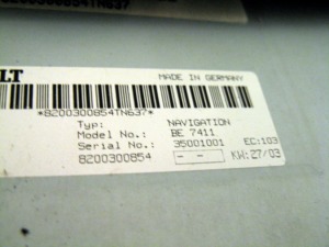

Mam taki model Craminat Gudage informee
[ Dodano: 2007-08-23, 09:39 ]
Swoją drogą nic to nie wyjaśniło bo do tej pory nie było mowy o takim modelu 7411.

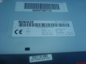

W związku z tym, że mamy problemy z dobraniem płyt do navi monochromatycznej szukam chętnego który jest 100 pewny że chodzą u niego mapy A26 t.j SH3 i zrobi testy mapy czy działa u niego. Chętnego proszę na priv. Kopię roboczą oryginału prześlę pocztą. No chyba, że jest ktoś spod wrocka i ma np SH3 to podjadę.
[ Dodano: 2007-08-24, 22:32 ]
A może ktoś kto ma model 7401-7410 i jaki ma napiszę numer serwisowy części na naklejce mojego (powyżej) to zaczyna się od 820030085 itd. Interesuje mnie czy w tych modelach też jest 8200..... czy 77........ .

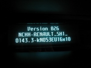

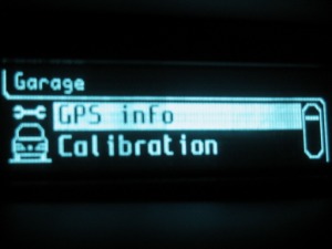

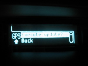

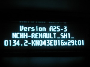

No to teraz jest szok patrzcie i słuchajcie:
Schodzę dzisiaj do garażu zgodnie z tym co pisał Arb wchodzę NAVI dalej Settings wciskam razem FLAGĘ+MENU+OK i jest :
Załączniki źle się wklepiły należy patrzyć od dołu co się działo . Ale to nie ważne mozęcie u siebie zobaczyć jakie macie wrsje map ????? Bo już jestem pusty jak baniak. O co biega i jakie mapy czyta. pomocyyyyyyyy
było, było... :D ja mam taką navi... SH1... niestety z mapą A26 nie funguje :-(
