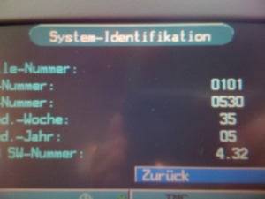

Witam
Samochod z kolorowa nawigacja z 2005r
HW-Nummer: 0101
SW-Nummer: 0500
Prod. -Woche: 41
Prod. -Jahr: 05
CBS SW-Nummer: 4.32
Mam soft do niego ale po wlozeniu plyty caly czas pisze Prosze Czekac (po niemiecku) i tak przez nawet 1h. Moze wie ktos dlaczego. Szukam tez do niego mapy polski (chyba czytnik tylko CD)

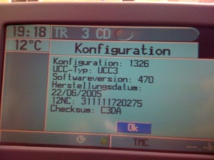

Witam,
chciałbym wykonać update nawigacji w Grand Espace z 2005r.
wersja z kolorowym wyświetlaczem (więc jak rozumiem po przeczytaniu tego wątku Carminat 8000)
dane z nawigacji:
configuration 0217
ucc: UCC3
software version: 470
Prod date: 01/24/2005
12nc: 311111720275
checksum: C3DA
interesuje mnie update nawigacji + aktualne map (w tej chwili są bodajże z 2006 roku - bardzo słabe pokrycie)
proszę o informacje jakich map/softu szukać, skąd ewentualne pobrać czy też zakupić
