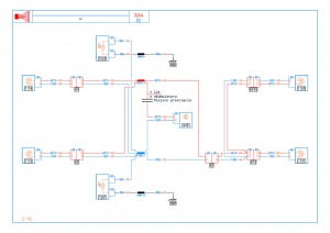

Czy ktoś miał problem ze światłami wewnątrz przy podłodze. Przez pewien czas były. Potem przystały działać. Teraz znowu nie ma. Otwarcie drzwi powoduje włączenie świateł górnych wewnątrz samochodu. Swiała w drzwiach nie reagują (żarówki są dobre). Wszystko pozostałe co ma zwiazek z drzwiami działa poprawnie. Gdzie leży przyczyna?
Jak dojdę sam to napiszę, ale proszę o podpowiedzi.
W załączeniu schemat elektryczny. 1118 do 1121 to oświetlenie o którym mówię. 1521 i 1528 to włączniki przy schowkach podłogowych.

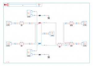

Już odrobinę rozgryzłem światełka. Otóż po wyciągnięciu wszystkich żarówek (aby nie peło żadnego połączenia między końcówkami) przewód oznaczony BPT2 jest masą ( wydaje się że ten przewód powinien mieć na stałe + z akumulatora), natomiast jak podłączy się miernik z jednej strony do 13AC a z drugiej do +, to miernik pokazuje łagodne obniżanie napięcia z początkowego 12,5v do 2,8 v (wtedy gdy łagodnie gasną lampy sufitowe). Wniosek z tego, że należałoby podłączyć do BPT2 + z akumulatora, ale tak prosto to się nie da, gdyż można uszkodzić moduł sterowania pod kierownicą (645) (stamtad wychodzi BPT2) W związku że 13AC działa (sterowanie masą) trzeba uciąć przewód BPT2 wychodzacy z modułu pod kierownicą i podpiąć pod ten przewód + 12v. Powinno wszystko działać bez zarzutu. Jest to wprawdzie obejście jakiegoś układu w module, który się uszkodził, ale działać bedzie jak byłoby wszystko w porządku. Tak przypuszczam. Jak bedę miał chwilę czasu to zrobię tak jak napisałem i poinformuje o wyniku. Zamieszczam schemat jak będę to robił.

Niestety na razie nie da się przerobić tak jak na wyżej dołączonym schemacie, gdyż znalazłem zwarcie w tylnych drzwiach. Odłaczyłem tylne drzwi na kostce. Nadal swiatła nie swiecą. nie wiem czy przypadkiem komputer nie wyłączył zasilania, gdyż stwierdził zwarcie i teraz musi się zresetować komputer (przez odłączenie akumulatora) by przywrócić zasilanie. Jednak na razie tego nie zrobię bo testuje spalanie w aucie, a odłączenie akumulatora zresetowałoby także wszkazania spalania. Jak zrobie to napisze o efektach
