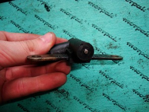

wszystkiemu było winne uszczelnienie skrzynie biegów, uszczelniacz prz łozysku wyciskowym był nieszczelny, przez co zabudził sie czujnik polozenia wałka rozrządu. zmieniałem sprzeglo i przy okazji wlasnie to wyszlo.
zdjecie czujnika dołączam. w tej chwili uszczelniacz wymieniony, sprzęgło kompletne również, czujnik pzeczyszczony i jak ręką odjął, normalnie nie ten samochód :idea: jeszcze tylko pozostał sworzeń wahacza i będzie jak nówka <ok>

Pomyliłeś czujniki. To co masz na zdjęciu to czujnik położenia wału korbowego, który znajduje się na łączeniu silnik - skrzynia biegów. Dokładnie nad kołem zamachowym.
Czujnik górnego położenia tłoka znajduje się na głowicy, dokładnie z drugiej strony, nad 1-szym cylindrem.

masz racje przemo, napisałem ze chodzi o czujnik polozenia tłoka ponieważ tak wskazywał komputer diagnostyczny. zabrudzony był dokładnie czujnik poozenia wału korbowego, tuż nad skrzynią z prawej strony silnika, nad kołem zamachowym.
