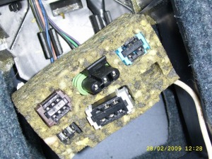

Od czego to jest?
A te panele z tymi szparkami
Z tego co wiem to w pierwszych wersjach właśnie tam był sygnalizator ogranicznika prędkości, a wtyczka jest tylko podpięta do łapek podtrzymujących w klapce, by nie latała jak prosię w worku. Kilka takich luźnych wtyczek jest też w kanale środkowym pod dźwignią hamulca ręcznego, te są wciśnięte w specjalna gąbkę by były unieruchomione.
Wszystkie odpowiedzi są ciekawe.
Pod fotelami jest jakiś kabel przypięty do siedzenia,może to jest od podgrzewania i ta wtyczka jest od tego,tylko nie podpięta?!
Kolega mi znowu mówi że to pod siedzeniem jest do dociągania pasów przy stłuczce,wiec podgrzewanie chyba odpada.
Trudno powiedzieć,wejścia użyję,a wtyczke wepchne gdzieś do środka.
Dzięki za pomoc!
Pozdro!!!
[ Dodano: 2009-09-28, 22:55 ]
Z tego co znalazłem na necie to jest dużo meganek z tego roku co mam ja,które miały podgrzewane fotele.Ciekawe czy dało by sie to podłączyć?!
Jeśli ktoś ma jakieś sugestie to proszę o pomoc!
Pozdro!
musisz mieć maty grzejne w fotelach, choćby to nawet była wtyczka od ogrzewania, to jeszcze musisz pod fotelami mieć drugą stronę kabli. A to co tam widzisz obecnie to kable od napinaczy pirotechnicznych pasów bezpieczeństwa, lub poduszek bocznych foteli, jeśli takowe posiadasz.
