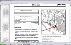

Nie ma takiej możliwości, Gdyby zaworek pod czujnikiem był nieszczelny to już dawno nie było by w instalacji czynnika. Czujnik po prostu się odkręca i wymienia.
Czujnik odpowiada za włączenie klimatyzacji, a właściwie sprężarki. Sprawdza on jakie jest ciśnienie w układzie, gdy jest za małe lub za duże nie pozwala na uruchomienie sprężarki, a tym samym klimatyzacji.
Nie wiem, dlaczego mechanik che wymienić ten czujnik, być może jest rzeczywiście uszkodzony. W moim Scenicu wymiana zajmie z 5 min z wykonaniem zdjęć ;-)

Wyjaśniam;
1) Nie ma możliwości, żeby w przypadku uszkodzonego zaworka, po odkręceniu czujnika zszedł czynnik z układu. Sam czujnik nie jest szczelny.
2) Czujnik można samodzielnie wykręcić i wkręcić nowy pod warunkiem, że ma się klucz o odpowiednim rozmiarze. Jakim nie wiem. U mnie jest albo 22, albo 24.
