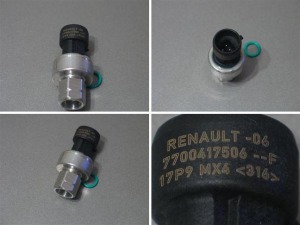

Czujnik ciśnienia czynnika chłodzącego, DUŻy
P_r_z_e_m_o, presostat odpowiada za odcinanie przy za dużym/za małym ciśnieniu i włączanie wentylatora po włączeniu klimy/sprężarki .... ja mam manualną A/C .... gdybym miał uszkodzony czujnik temp, który jest w chłodnicy, to nadal wentylator by chodził od razu po włączeniu, a tak już nie jest .... ciekawi mnie to małe syczenie podczas odkręcania presostatu

Po wymianie presostatu nie kasowałem błędów. Sprężarka włączyła się natychmiast po włączeniu klimy. (Scenic II/ph I). Dodam, że presostat włożyłem od Opla-tańszy! Wszystko działa bez zarzutu.
Panowie u mnie pojawił się podobny problem, klimatyzacja działała dobrze później słabo aż przestała. Pierwsza myśl brak czynnika , nabiłem klimatyzację weszło 550 gram. Po nabiciu chcę odpalić klimatyzację a tu za przeproszeniem pupa. Majster grzebał przy wtyczce i sprzegiełko załapywało i po chwili się rozłączyło. Walczył z tym z pół godziny i sie poddał, polecił sprawdzić kable na wtyczce czy wszystkie ok a jak będą dobre to wymiana czujnika. Mam pytanie czy mogło się coś zawiesić w kompie auta oraz co to za fajny tani czujnik z opla ( jaki i za ile kasy) gdybym musiał go jednak wymienić.
miałem to samo - kupiłem nowy presostat na alle... o tutaj i po wymianie problemu już nie ma.
wymiana 10 minut z odkręceniem i zakręceniem zderzaka. presostat masz tutaj

Moje objawy były takie że w lato na niskich obrotach silnika klima się wyłączała (dioda AC cały czas świeciła), dodatkowo silnik na moment zwalniał obroty i powracał do normalich ( na biegu jałowym). Ostatnio wymieniłem presostat zakupiony na allegro za 70zł - w opisie było że oryginał 100%. Klimie się pogorszyło bo treaz wogóle się nie włącza (dioda świeci). Nie wiem czy ten czujnik był podróbką, a może uszkodzony czy mam usterkę w innym miejscu :)

Także klima u mnie przestała działać . Padł czujnik układu ciśnienia klimatyzacji tzw. presostat numer katalogowy 7700417506 (na allegro ok. 90 zł z dostawą - made in mexico).

Sam wymieniałem. Żaden oring nie musiałem wymieniać (stare były ok) oraz czynnik nie "syczał" przy odkręcaniu bądź dokręcaniu czujnika. Dodatkowo potraktowałem WD-40. Klima zadziałała bez kasowania błędów.

Witam właśnie chce kupić czujnik na allegro jednak boję się, że oring będzie uszkodzony czy jest możliwość wymiany tej uszczelki? W poście 35 ta uszczelka jest obok czujnika tylko czy zawsze jest tak, że można go wyjąc i włożyć nowy?
