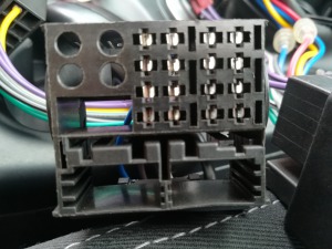

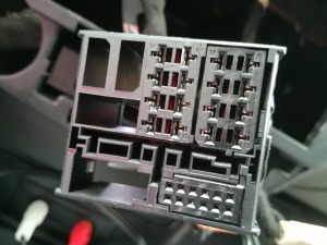

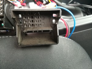

Kolego Cinas powiedz w czym może być problem kupiłem parrot ck3100, podłączyłem przez przejściówkę i nie startuje. Piszesz coś że nie ma +po stacyjce, może w tym jest problem, w oryginalnej wtyczkę są dodatkowe piny, których nie ma w przejsciowce może to? Tak wyglądają wtyczki ta na górze to oryginał
