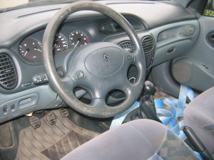

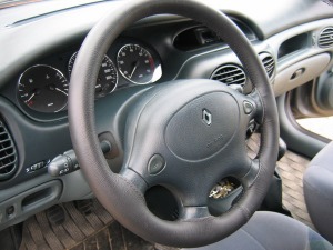

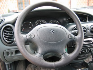

Po pierwsze podziwiam cierpliwość - 3 godziny dziergania to nie lada wyczyn ;-) ale efekt jest imponujący! Największe wrażenie robi porównanie 2 i 3 zdjęcia - wnętrze znacznie zyskało na elegancji.
...i te chromowane pierścienie na zegarach... :mrgreen:
