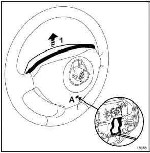

Co do tematu zdjęcia kierownicy to w MII, trzeba najpierw zdemontować poduszkę.Tylko nikt nie wie jak to zrobić, więc napiszę:
odkręca się osłony pod kierownicą i potem wkładamy pręt w otwór z tyłu poduszki, a ona ładnie nam wyskoczy do przodu (oczywiście wszystko po wcześniejszym odłączeniu akumulatora i odczekaniu).
Reszta już prosta.
Renault zaleca przy każdym zdejmowaniu kierownicy wymianę na nową śrubę ją mocującą!
Osłony nie trzeba odkręcać - wystarczy obrócić kierownicę o 180 stopni od normalnego położenia tak bay była do góry "nogami"). Wówczas otwór będzie znajdował się do góry i bez problemu wkładamy pręt i zsuwamy poduszke na dół.

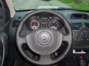

Od dłuższego czasu myślałem o obszyciu skórą kierownicy w mojej megi. Z dwóch powodów - była lekko "podniszczona", a i chciałem po prostu mieś skórzaną kierownicę :-D
Pytałem w zakładach tapicerskich, jednak koszt takiej przyjemności za każdym razem troszkę mnie odciągał od tego pomysłu. Po obejrzeniu na Allegro nieco badziewnych uniwersalnych, nie zachodzących na ramiona kierownicy, pokrowców po 20 zł ze skaju doszedłem do wniosku, że sam ja sobie obszyję!
Kupiłem w zakładzie krawieckim pasek prawdziwej cielęcej skórki (miękkiej i bardzo wytrzymałej na scieranie), zakasałem rękawy i do dzieła!
Pomijając fakt iż robiłem to po raz pierwszy jak również moje niezbyt rozwinięte zdolności manualne moim zdaniem wyszło całkiem nieźle. Oczywiście kolejnym razem uniknąłbym niektórych błędów, ale.... Ogólnie - koszt minimalny, naprawdę sporo ciężkiej, mozolnej roboty przy wymiarach, docinaniu, przymierzaniu i szyciu ale radość z samodzielności ogromna! :) Komfort prowadzenia o niebo lepszy. Co do niewielkich marszczeń skóry - widziałem najnowszego Cadillaca STS za 260 tys zł i też ma takie, hehe...
