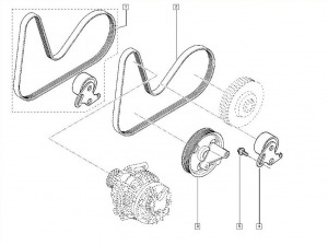

Ale ja cały czas piszę o rolce paska akcesorii, a nie rozrządu, w silnikach 1,4 i 1,6 16V są dwie takie roki Jedna na napinaczu a druga prowadząca, różnica może być w przypadku samochodów bez klimatyzacji, tam jest tylko napinacz.
Obie rolki są identyczne i obie bez problemu można wymienić.
Proponuję poczytać forum, sam pisałem co najmniej kilkanaście razy na ten temat.'
Na początek proponuję poczytać http://megane.com.pl/scenic-iphii-manual-w...ght=rolka+paska
Dokładnie tak jak na rysunku, rolka nr 3, klimy nie mam. Wczoraj ją wymieniłem , łożysko w niej waliło strasznie, zapłaciłem 253 zł. Najprościej i chyba dużo taniej jest wymienić samo łożysko ale jest ono nietypowe a na oryginale nie ma żadnych oznaczeń, na kupionym zamienniku na łożysku jest wybite 62529 FRANCE

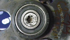

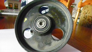

Można odkręcić samo koło, tą śrubą w środku wtedy wspornik zostanie. Sam wspornik jest mocowany trzema śrubami, dwie z przodu odkręcane przez otwory w kole, trzecia od środka ale idzie do niej dojść bez zrzucania osłony z dołu. Na fotkach jest stare koło, ale nowe wygląda tak samo.
Ze zdjęć widać;
1) na pewno jest możliwe odkręcenie kółka od wspornika
2) mając odpowiednie oprzyrządowanie wyciśniecie łożyska i wprasowanie nowego nie powinno być problemem
3) kupienie takiego łożyska moim zdaniem nie będzie problemem
Zapytaj w hurtowni łożysk.Wątpię, żeby firma robiąca takie kółka i nie tylko takie, produkowała jeszcze łożyska. Na pewno takie łożysko można kupić.
