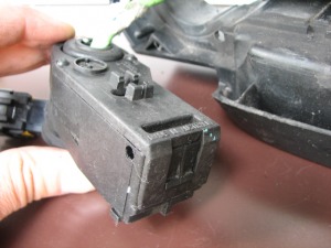

W załączniku kilkanaście fotek jak rozebrać prawe lusterko w sceniolu II.
Fotki znalezione w którymś chomiku, kilkakrotnie przekopiowane więc trudno autora znaleźć.
Ja tylko poprzestawiałem ich kolejność, by było tak, jaka jest kolejność prac.
Elementy sprzęgiełka są widoczne na fotkach 0056 do 0058

Dzięki za szybką odpowiedź - kiedyś tak miałem, że przegięły się do przodu i później zaskoczyły, teraz coś nie chcą :/. Coś nienaturalnie tam strzela. Rozebrałem już prawie całość - został mi tylko taki czarny element w którym jest silniczek. Z fotek widzę , ze to się otwiera więc tam zajrzę :)
Nie mogę rozkminić tego mechanizmu. Lewe lusterko ma jakiś moment oporu, kiedy ręcznie ruszam lusterkiem to zaskakuje w odpowiedniej pozycji. W prawym tego nie mam, nie znalazłem też w tym mechanizmie żadnych elementów które miały by powodować ten opór - to po prostu silniczek z przekładnią i elektroniką. Na jakiej podstawie w takim razie silniczek zatrzymuje lusterko w odpowiedniej pozycji?
Wzrost prądu przy oporze w krańcowych ustawieniach. Układ przeciążeniowy, jak w napędach przy klapach nawiewu do kabiny.
Wszystko jest za sprawą tego przegubu i krzywek pomiędzy przekładnią i ramą lusterka.
A właściwie tego co poniżej, tam gdzie jest ślimacznica zazębiona z metalowym ślimakiem.
Edytowane przez gojgien
Nie rozbierałem tego na elementy pierwsze ale z tego co widzę jak działa to coś tam jest.
Jak lusterko przeciągniesz ręcznie na max do przodu, a potem włączysz składanie, to silnik i przekładnia pracuje 2x dłużej, ze słyszalnym kliknięciem w normalnej pozycji otwartej. Potem dalej składa jakby nie było przeciągnięte do przodu. Możesz sprawdzić na drugim lusterku.
