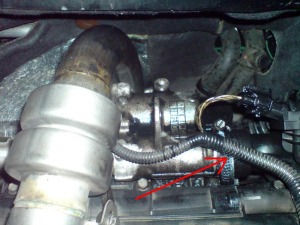

Wczoraj w swoim wozie poprawiłem mocowanie opaski zaznaczonej na zdjęciu. Nieszczelność była od dołu więc pomogło zaglądanie od spodu i lusterko. Prawodopodobnie wyeliminowało mi to postukiwanie podczas przyspieszania w przedziale 1750-2000 obr/min. Czy to mogło być przyczyną?
