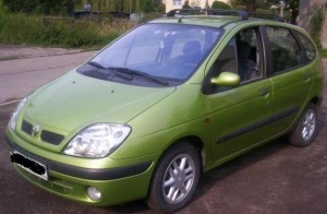

Witam,
To kolega mnie zaskoczył,
Czyli nie ma potrzeby rozbierania połowy samochodu ? I oczywiście chodzi o scenica ze zdjęcia ?
