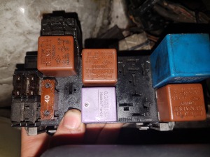

Proszę o pomoc  w identyfikacji przekaźników
Po niżej zdjecie
