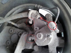

Podepnę się pod temat. Od zawsze nie trzymało mi prawe koło przy zaciągniętym ręcznym. Przy wymianie oleju zajrzałem w zacisk i okazało się, że nie ma sprężynki. Ale to nie największy problem, dźwigienka w której jest linka jest jakby na max zaciągnięta i za cholere nie można jej odciągnąć. Przy zaciągnięciu lub zwolnieniu ręcznego linka troszkę się porusza.
Zdjęcie podglądowe z innego auta.
Znajdź jakąś sprężynkę, bo bez niej zacisk nie zadziała. Potem możesz przesmarować linki.
