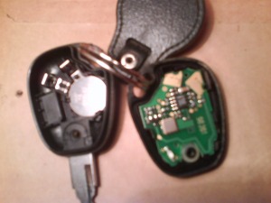

Problem zaczął się od wyjęcia akumulatora na 3 dni do ładowania po włożeniu lampka od immo zwariowała miga jak oszalała i nie mogę odpalić. Czytałem forum znalazłem program do generowania kodu. Numer z kolumny samochodu JAOF z klucza nie mam pojęcia jaki bo nie wiem gdzie jest na płytce jest numer 5-cio cyfrowy ale na drugim kluczu numer jest inny. Już nie wiem co zrobić pilnie potrzebuję na jutro samochód i nie wiem jak to naprawić

Przynajmniej w moim przypadku kod do kluczyka mieścił się w drugiej linijce kodu:
Dokładnie jest to nr.2

szukaj na obudowie od wewnątrz czegoś takiego , na zdjęciu kod klucza to S7118
jeśli nie ma to w Aso po numerze VIN tez generują .
Czytałem też że po znakach na płytce można samemu go zdobyć ale nic więcej nie wiem .
