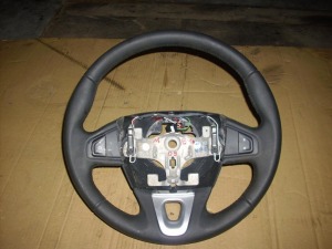

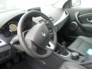

witam czy jest możliwe zmiana kierownicy z Mojej megi I phII na z Megi III i poduchą i podpinaniu żeby tam wszystko działało jak trza ?? Prawde mówiąc nie znam się za bardzo ale bardzo mi się podoba ta kierownica
A dlaczego? Jeżeli kierownica wejdzie na wielowpust na kolumnie kierownicy to nie widzę problemu. Z podpięciem elektryki w kierownicy też nie powinno być problemów, poza poduszką bo tu może być problem. Poduszka może być inna niż M1PhII. Ale może da się włożyć tą z M1PhII?
No i pytanie dodatkowe do przełożenia była by sama kierownica? Czy również obudowa z manetkami, bo to już może być pewien problem z mocowaniem obudowy i manetek.
Żeby odpowiedzieć na to pytanie trzeba zapytać kogoś kto to robił, a ja jeszcze takiej osoby nie spotkałem. Trzeba porównać jedną kierownicę do drugiej, ale trzeba je miec w ręku, bo inaczej może byc problem.
Bardziej mi się podoba kierownica z nowej Laguny, ale to juz kwestia gustu :)
Nie spotkałem sie jeszcze z taką zamianą. Jedynie na fajerę bez poduszki no ale szkoda tracić jaśka :)
Będziesz miał problem napewno aby działała poduszka.. raczej się nie da...
Co do obsadzenia to na frez wejdzie ale ja przymierzałem kierownicę z clio iv i był problem z manetkami, ale już ci teraz nie powiem czy były za blisko czy za daleko... :)
