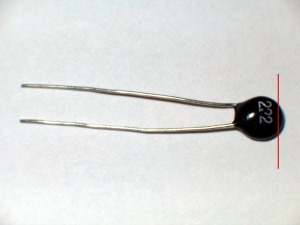

NIestety trzeba go trochę zmodernizować (zeszlifować) do odpowiedniej rezystancji.
A mogę prosić jaśniej? O co chodzi z tym szlifowaniem?
Mam zamiar zabudować dodatkowy czujnik we wntrzu by rozszerzyć możliwości wyświetlacza.
To proste. Termistor to pastylka z dwoma nóżkami. Jak zeszlifujesz część tej pastylki to oporność wzrośnie. Ja szlifowałem na kawałku osełki, ale można na drobnym papierze ściernym. Po zeszlifowaniu kawałka trzeba znowu dokonać pomiaru oporności w temp. 25st. i tak do skutku. Jeśli nie mamy dostępu do sałej temp 25szt.C to można to obejść dwoma identycznymi termistorami.

A czy taki termistor będzie dobry:
http://allegro.pl/termistor-2k2-vishay-x-t...1401429312.html
Bo dzisiaj mój termometr zwariował i pokazywał od 18 do 21 stopni :shock:

rav85, jeśli trzeba szlifować, a trzeba, to im mniejsza średnica tym więcej trzeba skrócić. W przypadku tego z linku dojdziesz do przewodów, w rezultacie czego ledwo się będzie trzymał w całości.

W tej cenie (35 zł z przesyłką) nie chciało by mi się kombinować ze szlifowaniem i rozbieraniem starego zepsutego czujnika.
