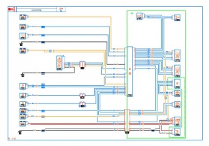

Pomoce dla tych co chcieli by się pobawić
408-Czujnik temperat parownika (bez zmian)
420-silniczek od klapy ciepło/zimno (zamiast linki)
475-silniczek recylkulacji (bez zmian)
1023-sterownik wentylatora kabiny (np.Megane II)
1115-silniczek rozdziału nadmuchu (nogi/szyba/twarz)(zamiast linki)
1156-wentylator (Bez zmian)
1201-czujnik temper wewnetrznej (w lusterku wew. wstecznym ja mam założone od Laguny II)
1302-czujnik temperatury powietrza pobieranego
233 i 1203 - nieważne nie muszą być (dodatkowy akumulator)
czujniki temperatury - to po prostu rezystory o zmienne rezyst pod wpływem temp.
Narazie gromadzę potrzebne części i zbieram wiedzę
W tej chwili mam tylko zrobiony tz. półautomat - Latem mam sterowaną automatycznie temperaturę wewnętrzną za pomocą klimatyzacji w przedziale temperatur 19 -24st.
