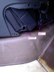

Teraz jak sprawdzam w okolicy gumowego kołnierza to tam jest sucho, natomist po 20-30 km w czasie upałów problem pojawia się na elemencie zaznaczonym na zdjęciu (nie wiem jak nazywa się ten element). Tam pod spodem skrapla się spora ilość pary i gdzieś sobie musi skapnąć. Temu to już się chyba nie zapobiegnie. "TEN TYP TAK MA"
Proponuję abysmy złożyli się po pare stówek (EURO) i zafundowali nagrodę konstruktorowi tej klimy.
mgbart, piekne zdjęcie. Po niemałym już czasie ciągle mam minimalną ilośc wody. Coprawda jak wciskam rurkę skroplin NAD (widoczną na zdjęciu brazową) matą, wszystko jest OK.
Spróbuj włożyć rękę POD tą matę (może być ciężko ale jest ona dosyć elastyczna. U mnie tam ciagle mokro chociaż skropliny już są "wydalane" :)
Osłona gumowa przylega idealnie do wanienki, przynajmniej tyle wymacałem :) moją Meganke :)
Chyba masz rację, "TEN TYP TAK MA ..."
Witam.
Ten typ tak ma ale można to "wyprostować". Ja zdecydowałem się na zdemontowanie maty z pod parownika. Zrobiłem to poprzez rozcięcie jej w lini prostej prostopadłej do długości auta od strony kierowcy tak aby najkrótszym cięciem dotrzeć do otworu na rurkę skroplin. Po pierwsze tylko w ten sposób można dotrzeć do kołnierza i zrobić rzetelne rozpoznanie, a po drugie nie widzę innego sposobu na jej wysuszenie. Problem polega na tym, że podczas postoju woda pięknie kapie z otworu w wanience prosto do kołnierza ( jest tego około pół litra w ciągu poł godziny ) ale już podczas jazdu zachodzi proces płynięcia zawieszonej kropli w tył auta przez co trafia po za kołnierz i wsiąka do maty. Po nasączenie maty na kanale woda zaczyna wsiąkać w gąbkę z pod nóg pasażera a następnie w gąbkę tylnią gdzie spotkać się może z przewodami prądowymi fotela. Tak więc problem możę powstać nie tylko korozyjno-zapachowy ale również elekroniczny. Jak już napisałem problem jest tylko w ruchu więc rozwiązałem go poprzez połączenie kołnierza rurki skroplin z podstawą wanienki. Połączenie to zrobiłem za pomocą uszczelniacza do naprawy opon, który ma właściwości uszczelniająco-klejące. Po tak dokonanej operacji radzę pojeździć jeszcze tydzień, albo dwa w celu kontroli czy nie ma "nowej" wody. Proszę zwrócić uwagę, że woda "stara" może również wypływać z miejsca gdzie jest podwójna podłoga ( podczas hamowania) a to miejsce ma zakończenie gdzie napływać może "nowa". Trzeba być czujnym. Po stwierdzeniu, że dobrze uszczelniliśmy to miejsce pozostaje poskładać suche maty ( nie naruszając uszczelnienia ) i cieszyć się autem tak długo jak długo będą do niego części.
