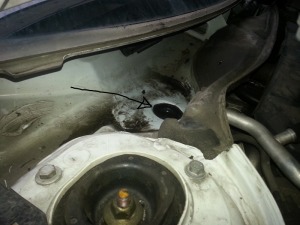

zatkane kanały odpływowe w podszybiu. Tak okazało się, że są takie.
Żeby tam sie dostać trzeba ściągnąć przynajmniej jedną wycieraczkę (ściągacz do łożysk się przydał) od strony pasażera i odchylić plastik. Kanały czyściłem żmijką.
Woda dostawała się przez wlot wentylacji - tak dużo się tam jej zbierało.
post-66315-0-54752200-1389559710_thumb.jpg post-66315-0-79750700-1389559718_thumb.jpg

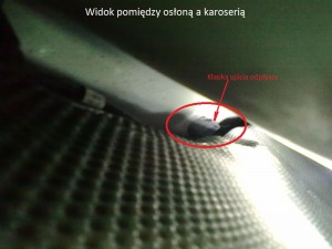

@mushela
Proponuję jeszcze ściągnąć gumowe zaślepki z klapkami z kanałów odpływowych.
Jedna znajduje się za lewym nadkolem od strony ściany grodziowej więc trzeba tylko nadkole odgiąć a drugi kanał można dojrzeć koło prawego wahacza(w zasadzie za wahaczem) od spodu samochodu.
Sam wykonywałem tą czynność w weekend i lewy kanał odpływowy był zapchany od góry do dołu <piwko>

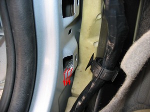

Witam. Przeczytałem już wszystkie możliwe tematy odnośnie zalewania schowka. Otóż zrobiłem wszystko co może być przyczyną tj. Udrożniłem podszybie, klimatyzację łącznie z ta szufladka i nic... zauważyłem jednak ze zalewa mi po każdym deszczu nawet gdy auto stoi nie jeżdżone. Lejąc auto woda z węża doszedłem,ze woda cieknie jakby pod uszczelka drzwi w lewym dolnym rogu patrząc na to od środka i z dziur w słupku w które wchodzi plastikowa osłona. Pozwoliłem sobie pożyczyć zdjęcie. Naładowałem silikonu w uszczelkę i gdzie tylko było można i nic. Nadal leci...czy ktoś spotkał się z czymś takim? Proszę o pomoc bo brak mi sił. Auto to megane2,3drzwi z panorama dachem jeśli to jakieś ma znaczenie...

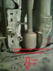

Bagienko u pasażera miałem z powodu zatkanego odpływu skroplin z klimy. Od góry za dużo nie wskórałem. Wymontowałem schowek i dostałem się do "źródła" wody, ale ze względu na brak odpowiedniego przepychacza na tym się skończyło. Postanowiłem zajrzeć od dołu i tędy dało radę.
Chwile zeszło mi na szukaniu gdyż, sugerując się wcześniejszymi postami, gmerałem w okolicach środkowego tłumika, a odpływ mam nad pierwszym (tym takim krótkim). Wystarczyło, że odchyliłem klapkę i poszła cała woda. Przy włączonym nawiewie czuć, że jest drożna bo wieje :)
Dorzucę jeszcze foty od siebie, nie zaszkodzą a może komuś się przydadzą.
Teraz jak już wiem gdzie tego szukać, to roboty jest na 15-30 minut.
