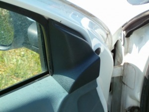

1. Zdjemujemy czarny trójkąt, podważając go delikatnie od góry. Najlepiej podłożyć coś pod śrubokręt żeby lakieru nie zniszczyć. Mocowanie jest na wcisk, więc na pewno wyjdzie.

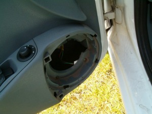

4. Zdjemujemy osłonę głosnika, miejsca zatrzasków są wyraźnie widoczne. Wsadzamy śrubokręt i delikatnie podważamy, aż wyskoczy mocowanie.
5. Odkręcamy głośnik, odpinamy kostkę i wyciągamy.

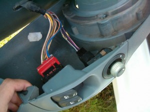

7. Jak już mamy odkręcone wszystko to kieszeń powinna po popchnięciu od dołu zejść z zaczepów, wówczas odpinamy kostki elektrycznych szyb i lusterek.

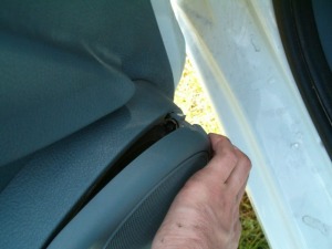

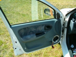

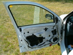

8. Pora na tapicerkę, podważamy ją od dołu delikatnie, mocowanie jest na zaczepy+czarny silikon czy coś (mocno brudzi). Podważamy delikatnie, zaczepy powinny puszczać, kierujemy się ku górze. Następnie jak już wszystkie zaczepy puszczą, tak jak kieszeń, popychamy od spodu do góry. Tapicerka zachodzi na górną krawędź drzwi przy szybie.
To chyba wszystko. Wrzuciłem fotki z mojego rozbrajania. Kolejność tylko odwrotna :-D
