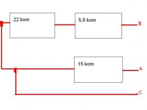

witam, dołączę się do problemów z klimą może ktoś mi pomoże?W mojej Meganie nie załancza się klima manualna, byłem nabić i dalej nic, nie załancza się sprężarka , brak napięcia 12V. Potrzebuje schemat instalacji elektrycznej lub chociaz pomoc jak sprawdzic presostat. Z gory dzieki .
Najszybszy sposób na sprawdzenie czujnika ciśnienia klimy to wykonanie takiego układu jak na dołączonym rysunku i zastąpienie czujnika tym układem czyli wypinamy wtyczkę z czujnika podłączamy do niej wcześniej wykonany układzik oporników (koszt ok. 50gr.)
Włączamy klimę obojętnie manual czy climatronik i sprawdzamy czy włącza się sprężarka lub czy jest napięcie na wtyczce od sprzęgła sprężarki
Dzięki za układ, w Thalii działa a w Megane nie. Sprawdziłem przewody. Przejście mają do kostek sterownika, napięcia na sprężarce 2,5V. Co mógłbym jeszcze sprawdzić ?
