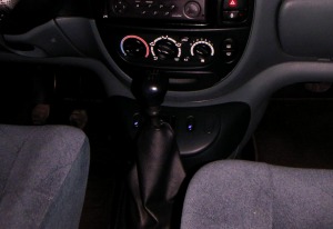

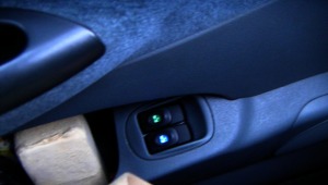

Właśnie zmieniłem sobie podświetlenie przycisków od opuszczania/podnoszenia szyb, jednak nie było to takie skomplikowane jak myślałem i zrobiłem trochę inaczej, nie robiłem żadnych dziurek w tym plastiku, tylko diode umieściłem nad tym pomarańczowym plastikiem, a druciki z diody owinąłem na boczkach tego plastiku :) z efektu mojej pracy jestem zadowolony. :)
Pozdrawiam.
